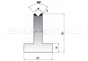

Матрица с одним раскрытием (ручьём) малой ширины предназначена для гибки малых и средних толщин листового металла. Не имеет возможности поворота. Изготовлена из качественной конструкционной стали C45 (560-710 Н/мм2). Рабочие поверхности закалены методом индукционной закалки до HRC 54-60 (1980-2200 Н/мм2). Все рабочие, крепёжные и стыковочные поверхности матрицы шлифованы.
На данной матрице возможна гибка листового металла на угол от 88° до 180°. Необходимый угол гибки может быть задан конкретной величиной вертикального перемещения траверсы листогиба, углом пуансона, закреплённого на ней, а также углом пружинения конкретного материала, который подвергается гибке. Используется преимущественно для получения деталей с большими отгибными полками (сторонами), чем и обусловлена высота матрицы.
На матрицах серии "TR", в отличие от серии "T", используется увеличенный радиус R, что способствует уменьшению следов (рисок) на листе материала после гибки, уменьшению износа (истирания) матрицы и соответственно увеличению срока эксплуатации матрицы.

| Технические характеристики матрицы T-образной TR80-10-88 |
| Длина матрицы, мм | 835 |
| V Раскрытие, мм | 10 |
| R Радиус, мм | 2,75 |
| S Ширина, мм | 18 |
| Максимальное усилие, т/м | 100 |
| Вес, кг | 15 |
