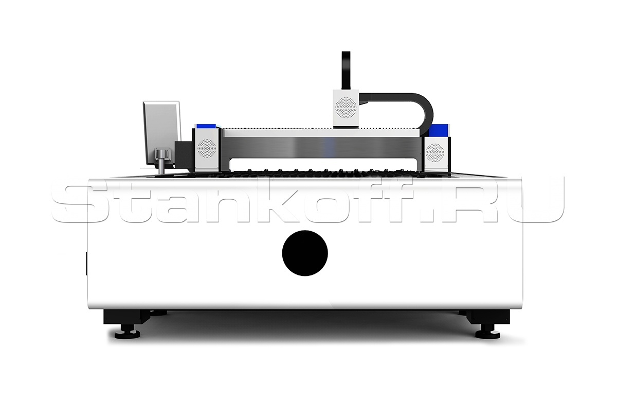

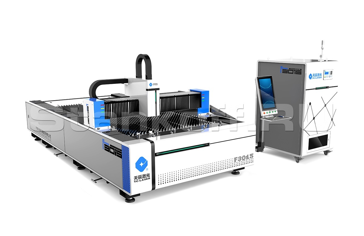

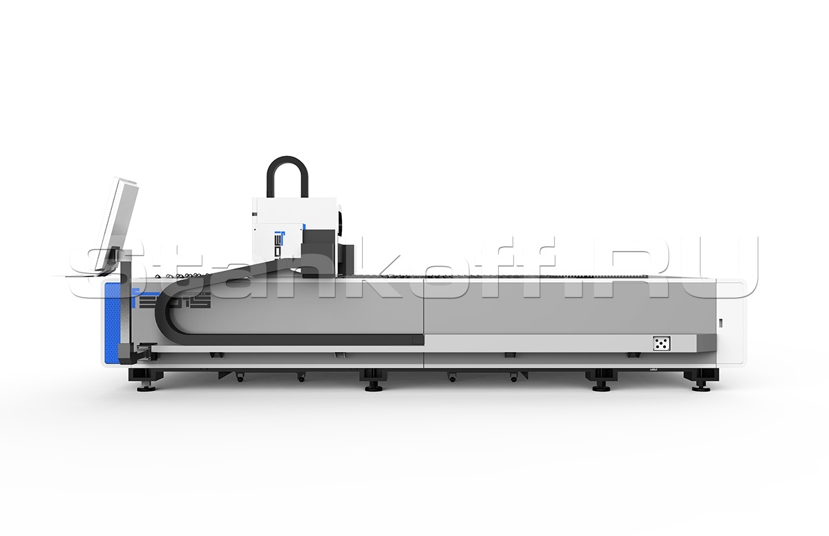

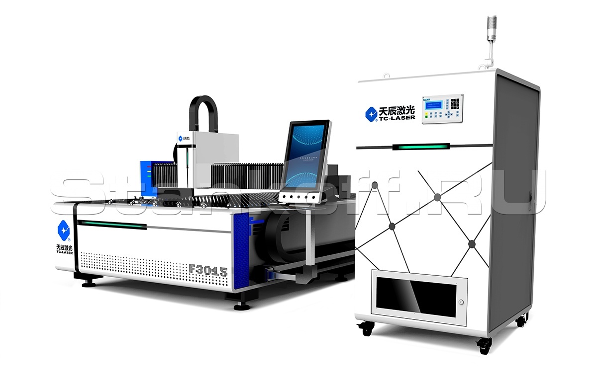

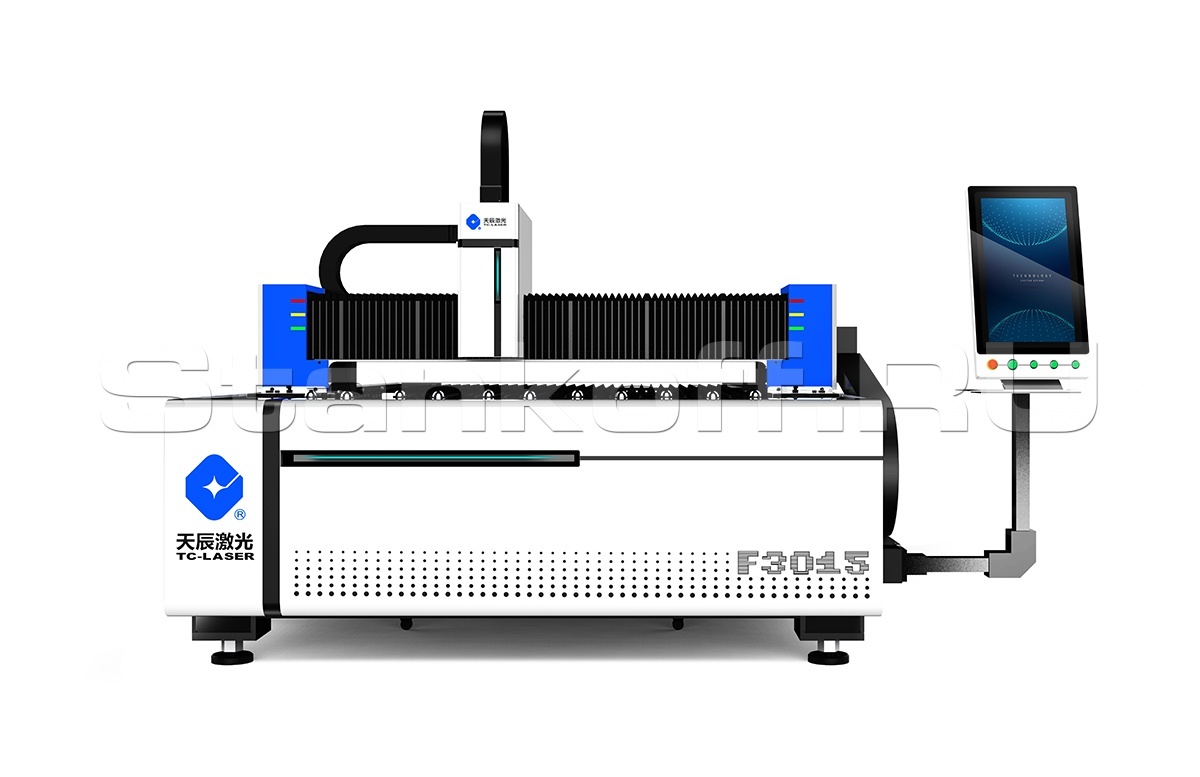

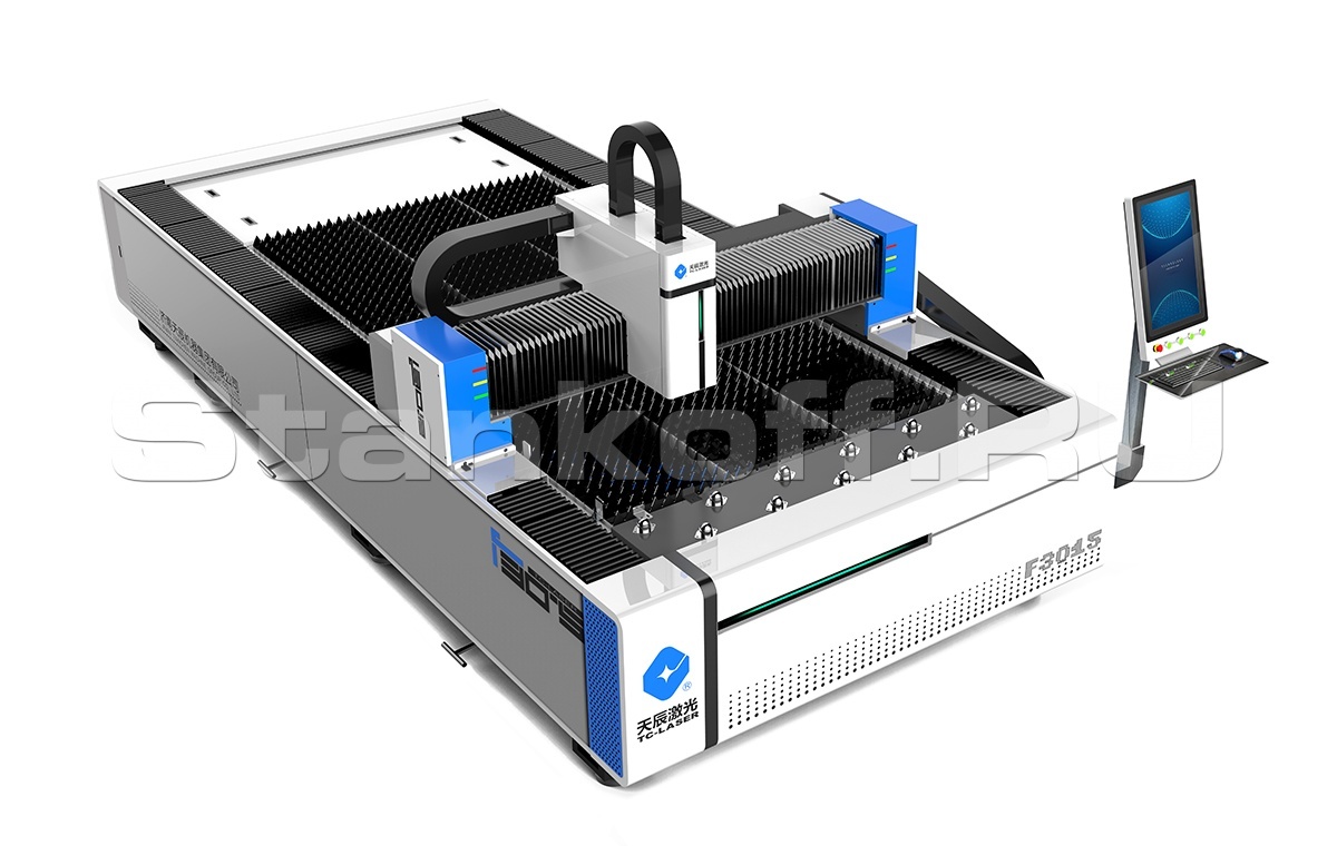

Оптоволоконный лазер тяжелой серии для резки металла TC-F3015/3000 IPG
Применение
Оптоволоконные лазеры на сегодняшний день являются очень популярным и высокоэффективным оборудованием для резки металла. Они применяются для резки различных металлов, таких как нержавеющая сталь, углеродистая сталь, алюминиевые листы, латунь, медь, оцинкованные пластины и т.д. В настоящее время оптоволоконные лазеры широко применяются в индустриях производства кухонной утвари, стальной мебели, лифтов и подъемников, автозапчастей и так далее.
Оптоволоконный станок лазерной резки является интегрированным комплектным оборудованием лазерной резки. Данное оборудование состоит из волоконной лазерной установки, холодильной камеры, волоконной режущей головки, отрезного станка, контрольной системы, системы водного и газового тракта, вытяжной системы и других деталей. Все узлы станка (оптические резонаторы, система управления ЧПУ, программное обеспечение, система перемещения и др.) поставляются всемирно известными своим качеством и разработками производителями.

Технические характеристики оптоволоконного лазера TC-F3015/3000 IPG
Мощность лазера 3000 Вт
Лазерный источник IPG
Длина волн 1080 Нм
Срок службы лазерного источника 100 000 моточасов
Ход по осям (X,Y,Z) 3050x1530x140 мм
Макс. скорость холостого хода 140 м/мин
Макс. нагрузка на стол 1000 кг
Ускорение 1.4G
Точность позиционирования 0,05 мм
Точность повторного позиционирования 0,03 мм
Мощность сервоприводов ось X - 850Вт, ось Y - 2х1800Вт, ось Z - 400Вт
Потребляемая мощность 30 кВт
Питание 3 фазы 380В 50Гц
Рабочая температура 15 - 35 °C
Рабочая влажность <90 %
Графические форматы DXF, PLT, Ai, LXD, GBX и др
Исполнение открытое
Вес станка 4600 кг
Габариты 4750×2280×1900 мм
