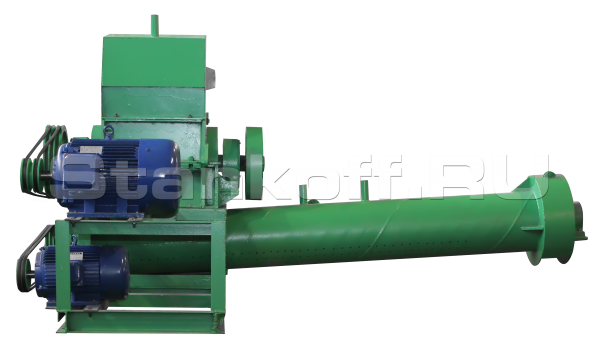

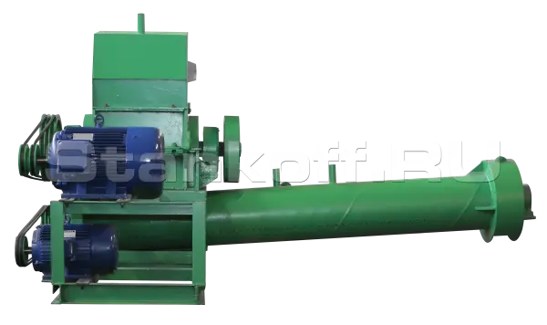

Универсальная дробилка для пластика. Размер загрузочного окна может быть изменен по требованию заказчика. Дробилка отходов пластика DSM отличает высокая производительность, технологичность и надежность. Она прекрасно подойдет для мягких отходов пластмасс, пленки, мешков и рассчитана на переработку Пвд, пнд, лпвд, пп, пэ, абс, пластик, полимеры, пэт. Дробилка имеет расположение ножей - косой рез.
Технические характеристики дробилки моющей DSM-480
| Мощность, кВт |
15 (возможна установка 18 и 22) |
| Скорость вращения, rpm |
650 |
| Количество ножей статора, шт |
2 |
| Количество ножей ротора, шт |
3 |
| Производительность, до кг/ч |
450 |
| Вес, кг |
1050 |
| Размер загрузочного окна, мм |
480х350 |
| Диаметр ротора, мм |
300 |
| Длина ротора, мм |
480 |
| Диаметр отверстий сита, мм |
40 (можно изменить на любую) |
| Размеры |
| Ширина, мм |
1200 |
| Длинна, мм |
2500 |
| Высота, мм |
1500 |
| Габариты шнека |
| Диаметр выгрузного шнека, мм |
265 |
| Длина выгрузного шнека, мм |
2000 |
| Мощность двигателя шнека кВт |
5,5 |
