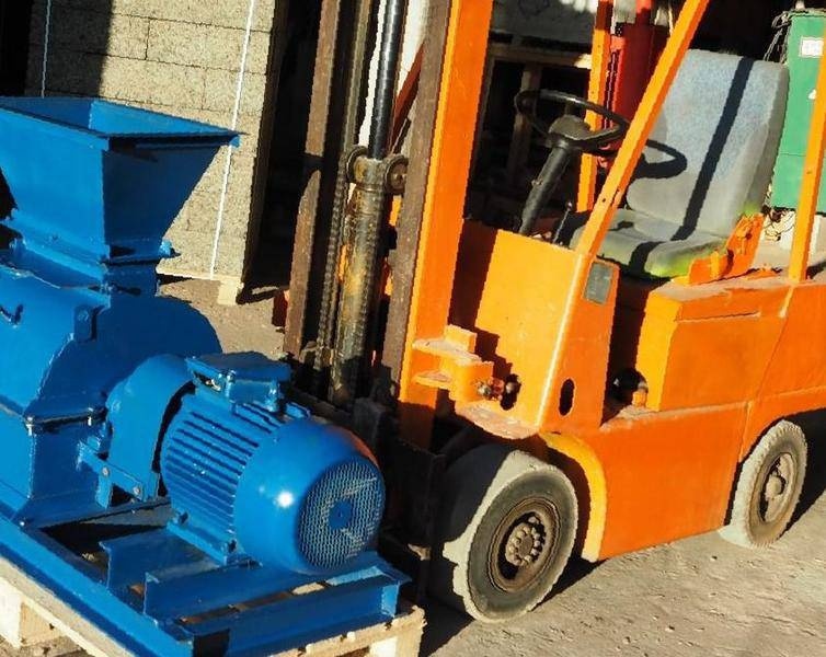

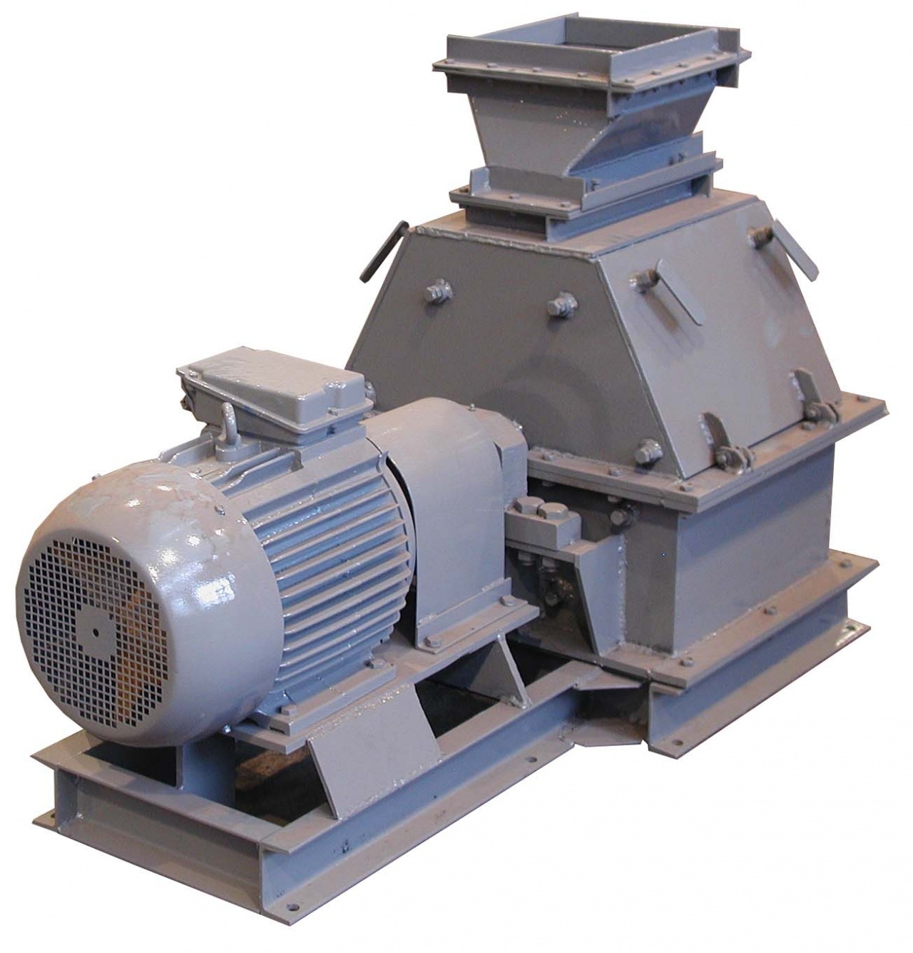

Дробилка молотковая ДМ состоит из дробильной камеры, ограждения муфты, муфты и электродвигателя. Дробильная камера состоит из корпуса, крышки и ротора. Корпус устанавливается на раму и крепится к ней болтами.
Внутри корпуса на боковых стенках имеются радиальные пазы для установки сита, cостоящего из двух частей. Крышка устанавливается не верхний фланец корпуса. На ее боковых стенках также имеются радиальные пазы для установки сита и чугунной деки.
Рабочим органом дробилки является ротор, который состоит из вала, дисков, распорных шайб, молотков.
Продукт подается через приемный патрубок в крышке и, благодаря ударному воздействию вращающихся молотков, а также ударам частиц о деку, измельчается. Степень измельчения зависит от размера сит.
