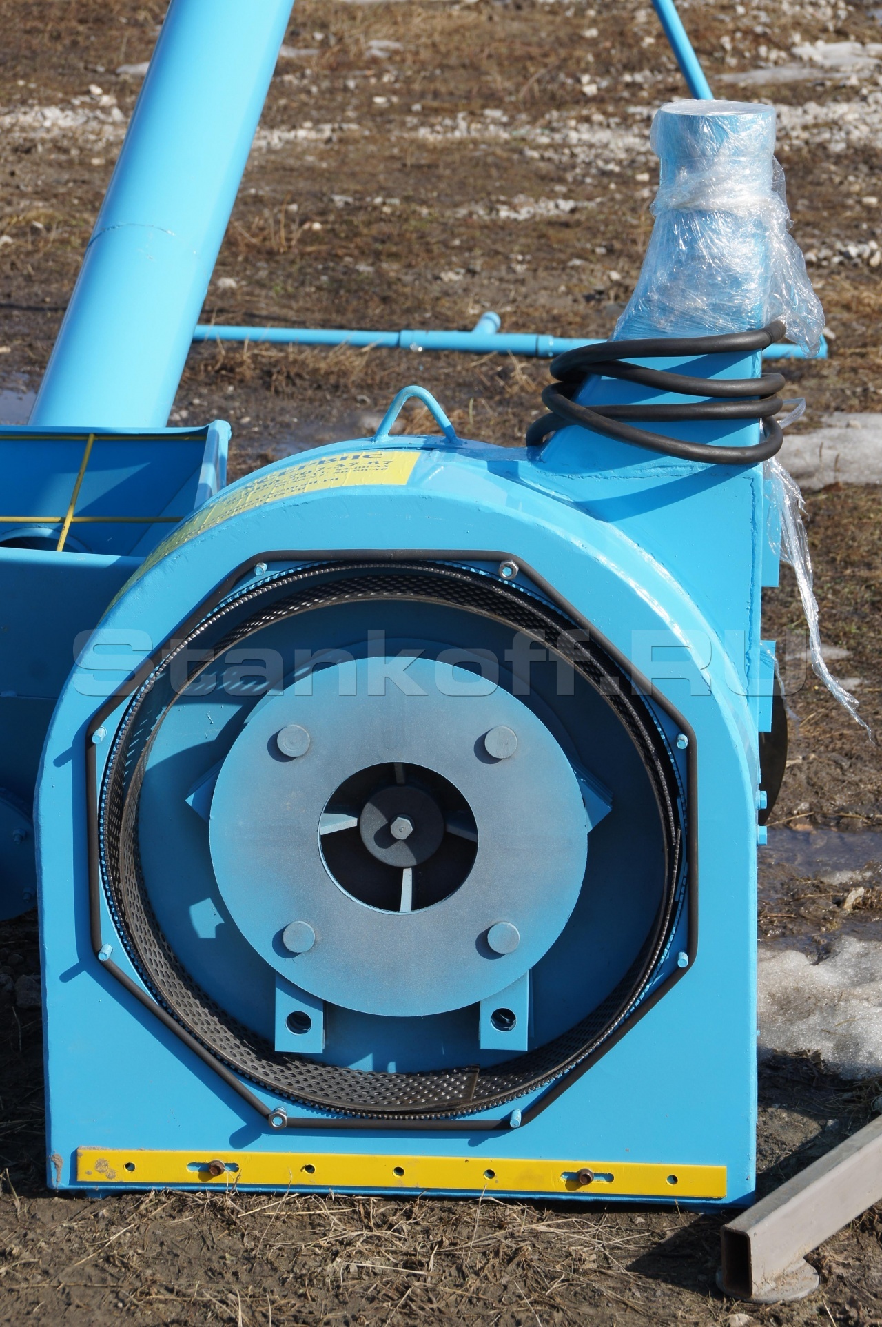

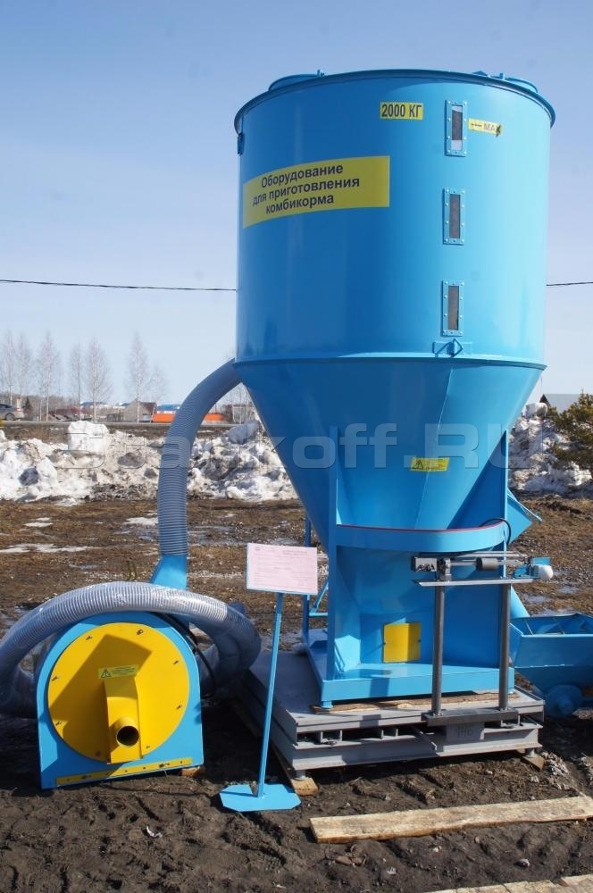

Фуражное зерно засасывается шлангом в дробилку. На входе в дробильную камеру установлен метало-камнеуловитель, который отделяет от зерна камни и металлические примеси. После измельчения продукт попадает в бункер-смеситель, при помощи воздушного потока, создаваемого дробилкой. Смеситель устанавливается на весах со встроенным звуковым сигналом. При заполнении в смесителе заданного веса каждого компонента, раздается звуковой сигнал, что позволяет точно дозировать состав комбикорма. В процессе наполнения смесителя в люк загрузки засыпаются компоненты, не требующие дробления (отруби, премиксы и БМВД). После наполнения смесителя смешивание компонентов происходит не более 15 минут. Однородность готовой смеси до 90 %. Выгрузка готового комбикорма осуществляется через люк выгрузки в мешки, либо используя шнек, в автотранспорт.

  1. гибкий всасывающий шланг
  2. дробилка
  3. метало-камнеуловитель
  4. гибкий нагнетающий шланг
  5. бункер-смеситель
  6. система аспирации
  7. люк загрузки добавок
  8. люк выгрузки комбикорма
  9. звуковой сигнал
  10. весы
  11. делитель
