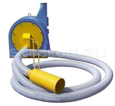

Дробилка предназначена для дробления зерновых, бобовых и других культур при
влажности не более 18 %.
Напряжением 380В, частотой 50Гц.
В комплекте: электрооборудование, заборник зерна, шланги, металло-камнеуловитель
Принцип действия дробилки
Материал предназначенный для дробления поглощается инжектором из бункера
или прицепа и направляется гибким всасывающим шлангом в сепаратор
откуда попадает в камеру дробления. В камере зерно подвергается
дроблению под действием молотков. Измельченный материал после перехода
через сито выбрасывается действием ротора и вентилятора в выпускной
патрубок и дальше гибким напорным шлангом транспортируется в бункер
хранения или кормосмеситель.
Особенности дробилки
- простая конструкция, легкое и безопасное обслуживание
- большая производительность и стойкость
- возможность получения помола в широком диапазоне грануляции (заменяемые сита)
- высокое качество кормосмеси
- возможность пневматического транспортирования
- всасывание до 10м
- нагнетание до 5м - в широком масштабе возможность формирования по технологической линии
кормоприготовления
| Технические характеристики дробилки молотковой ДЗМР-1 | |
| Установленная мощность, кВт | 11 |
| Производительность, кг/ч (в зависимости от типа зерна и влажности не более 18%) | 450-1000 |
| Частота вращения ротора, мин1 | 2940-50 |
| Кол-во молотков на роторе, шт. | 20 |
| Диаметр транспортных шлангов, мм, всас./ нагн. | 75 / 100 |
| Длина пневматического транспортера: всас. /нагн. м, не более | 4-5 / 2-3 |
| Количество обслуживающего персонала, чел | 1 |
| Рабочий ресурс быстро-изнашивающихся деталей по массе переработанного зерна, тонн | 1000-1500 |
| Габаритные размеры, мм | 680х620х1040 |
| Срок службы, лет | 6 |
| Масса кг, не более | 240 |
