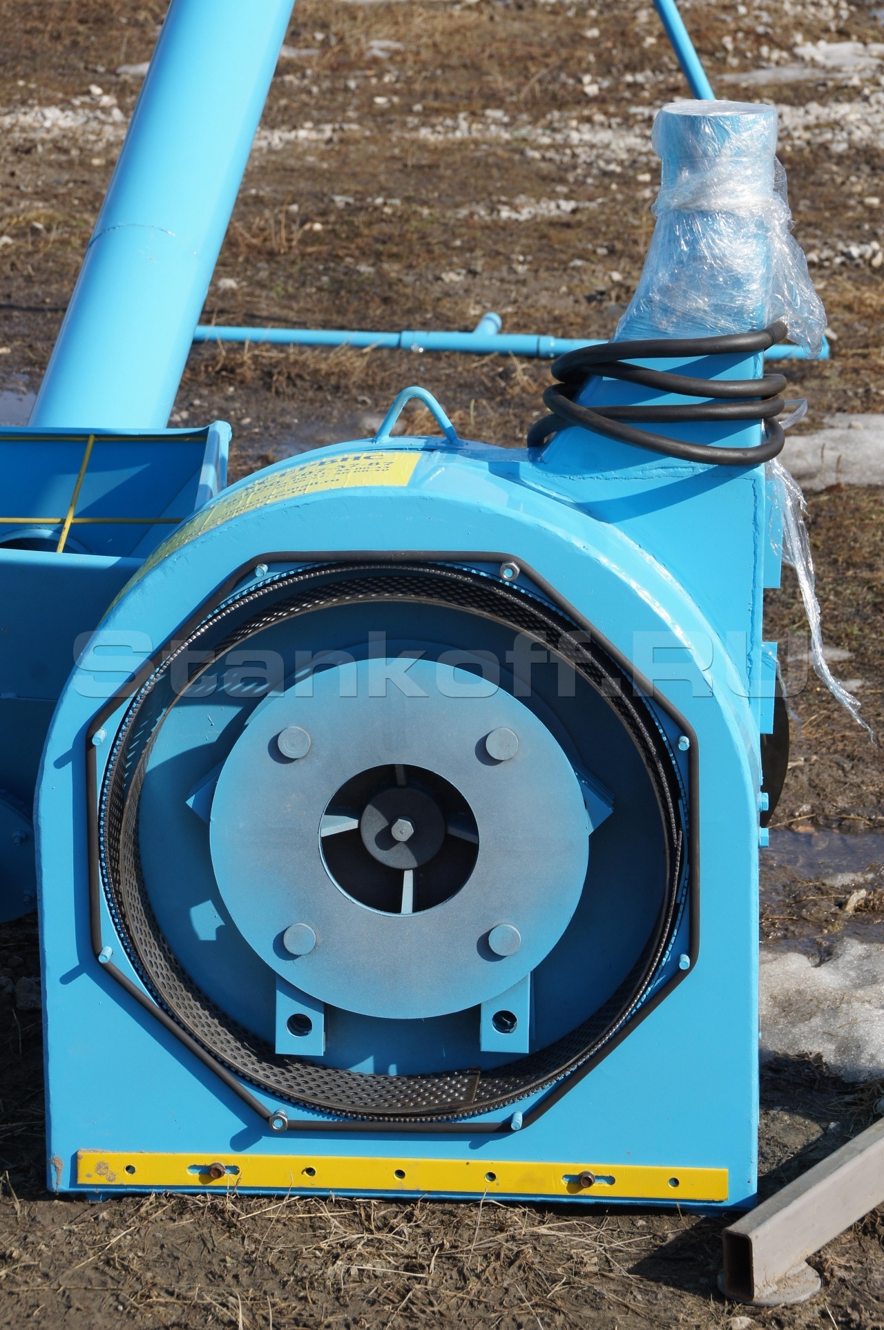

Фуражное зерно засасывается шлангом в дробилку. На входе в дробильную
камеру установлен метало-камнеуловитель, который отделяет от зерна камни
и металлические примеси. После измельчения продукт попадает в

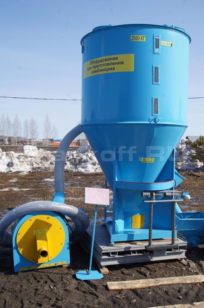

бункер-смеситель, при помощи воздушного потока, создаваемого дробилкой.
Смеситель устанавливается на весах со встроенным звуковым сигналом. При
заполнении в смесителе заданного веса каждого компонента, раздается
звуковой сигнал, что позволяет точно дозировать состав комбикорма. В
процессе наполнения смесителя в люк загрузки засыпаются компоненты, не
требующие дробления (отруби, премиксы и БМВД). После наполнения
смесителя смешивание компонентов происходит не более 15 минут.
Однородность готовой смеси до 90 %. Выгрузка готового комбикорма
осуществляется через люк выгрузки в мешки, либо используя шнек, в
автотранспорт.

- бункер-смеситель
- система аспирации
- люк загрузки добавок
- люк выгрузки комбикорма
- звуковой сигнал
- весы
- делитель
| Технические характеристики дробилки молотковой для зерна КМЗ-3 | |
| Производительность | 3 т/час |
| Смеситель | шнековый |
| Объём смесителя, куб.м | 4,4 |
| Система аспирации | рукавные фильтры |
| Дробилка | молотковая |
| Регулирование помола | сменные сита 3, 4, 5, 6, 8, 10 мм |
