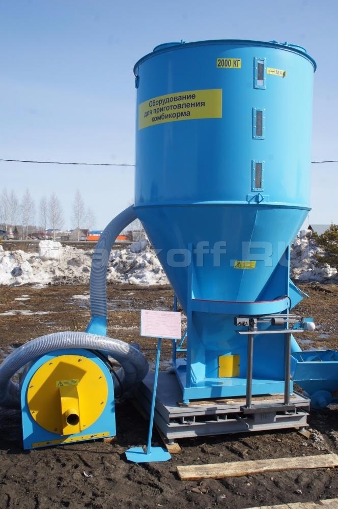

Процесс приготовления

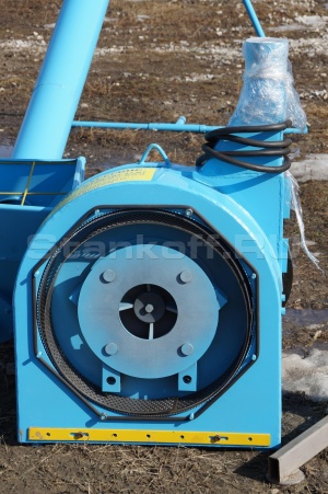

Фуражное зерно засасывается шлангом в дробилку. На входе в дробильную
камеру установлен метало-камнеуловитель, который отделяет от зерна камни
и металлические примеси. После измельчения продукт попадает в
бункер-смеситель, при помощи воздушного потока, создаваемого дробилкой.
Смеситель устанавливается на весах со встроенным звуковым сигналом. При
заполнении в смесителе заданного веса каждого компонента, раздается
звуковой сигнал, что позволяет точно дозировать состав комбикорма. В
процессе наполнения смесителя в люк загрузки засыпаются компоненты, не
требующие дробления (отруби, премиксы и БМВД). После наполнения
смесителя смешивание компонентов происходит не более 15 минут.
Однородность готовой смеси до 90 %. Выгрузка готового комбикорма
осуществляется через люк выгрузки в мешки, либо используя шнек, в
автотранспорт.

- гибкий всасывающий шланг
- дробилка
- метало-камнеуловитель
- гибкий нагнетающий шланг
- бункер-смеситель
- система аспирации
- люк загрузки добавок
- люк выгрузки комбикорма
- звуковой сигнал
- весы
- делитель
