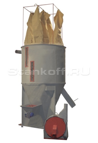

Комбикормовый завод «Оптимальный»
Используя на своем хозяйстве комбикормовый завод серии «Оптимальный», Вы сможете получать качественный комбикорм. Качественный комбикорм – залог Вашего успеха. Позволит увеличить удои и скорость набора массы скота.
  • Комбикормовый завод серии «Оптимальный» изготовлен из высококачественной стали.
  • Увеличение толщин металлов в местах повышенного износа позволило значительно увеличить срок эксплуатации оборудования.
  • Высокая производительность при сравнительно низком энергопотреблении.
  • Простота в эксплуатации и обслуживании позволит Вам использовать для работ низкоквалифицированный персонал, что снизит финансовые затраты на оплату труда.
В комплект поставки комбикормового завода «Оптимальный» входит следующее оборудование:
  • Вакуумная Роторная Дробилка ВРД 18,5 кВт;
  • Заборное устройство сырья для Вакуумной Роторной Дробилки ВРД;
  • Высокопрочные армированные шланги для заборной и выгружной части;
  • Вакуумной Роторной Дробилки ВРД;
  • Комплект стальных хомутов для крепления и удержания шлангов;
  • Высокотехнологичные антивибрационные опоры;
  • Неодимовый супермагнит для отделения металлический вкраплений;
  • Вертикальный Смеситель ВС-3,7ш;
  • Система аспирации Вертикального Смесителя ВС.
Технические характеристики комбикормового завода «Оптимальный»
Производительность, кг/час 2000
Количество рабочего персонала 1 человек
Установленная мощность, кВт 21,87
Тип сети, В 380
