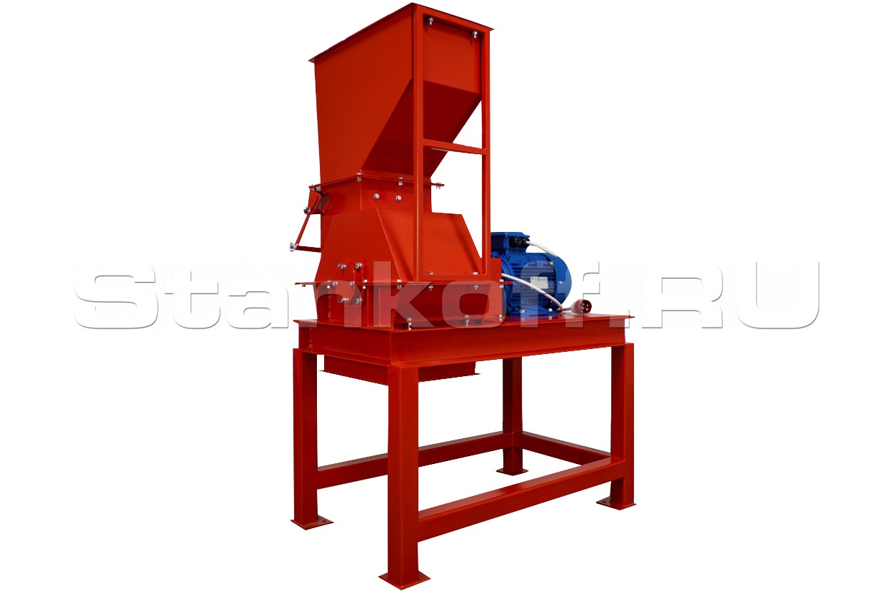

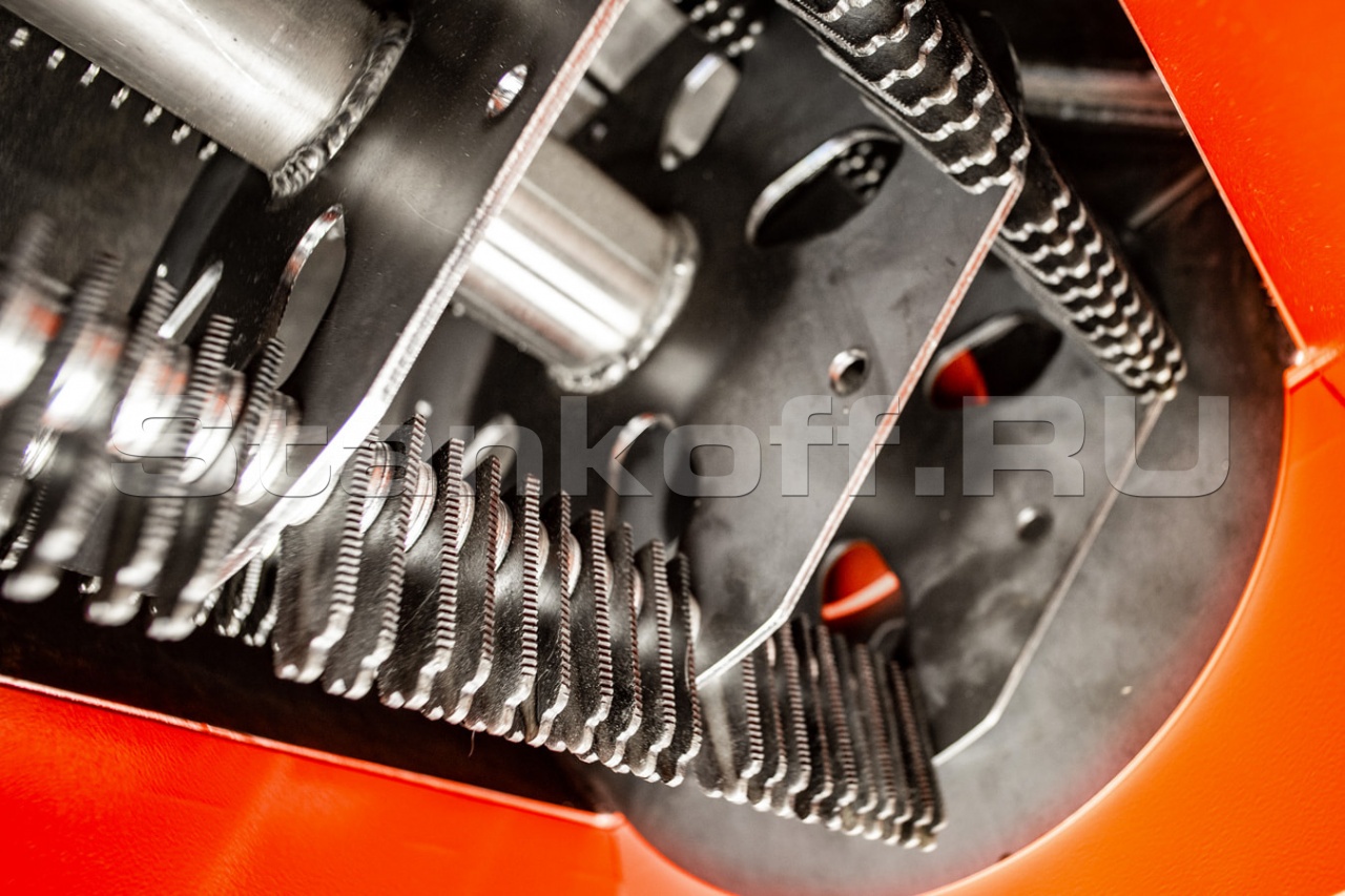

Принцип действия: Оператор загружает сырье в бункер вручную или транспортером. Сырье измельчается с помощью молотков (ножей) и пальцев. Молотки и ножи имеют зазубренную форму, что позволяет им не только дробить, но и резать сырье. Молотки сделаны из закаленной марганцевой стали, твердостью 57HRC, поэтому их износ минимален.

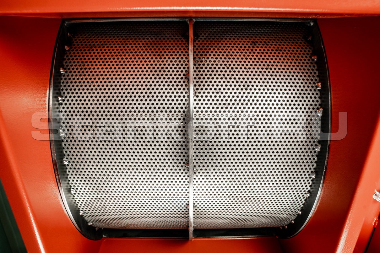

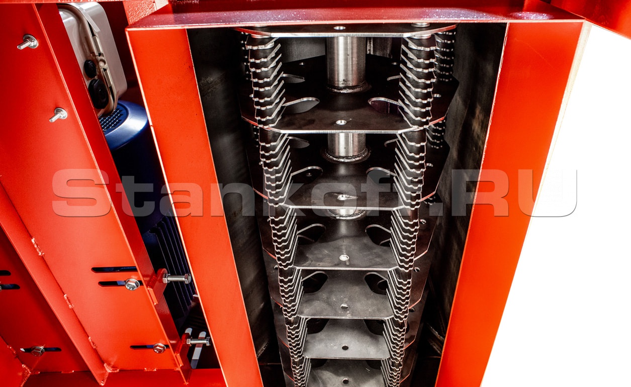

Внутри на валу двигателя находится массивный ротор с пальцами. На пальцах находятся до 350 закаленных металлических молотков или ножей. Благодаря высокой скорости вращения ротора и огромной энергии удара, происходит мгновенное измельчение сырья. В нижней части дробилки стоит полукруглое калибровочное сито. Ротор разборный, что позволяет легко его обслуживать. Сито внизу меняется легко, путем установки его в направляющие. Размеры и форма ячеек сита могут быть любые.
Также для некоторых видов сырья необходим частотный преобразователь для изменения скорости вращения ротора.
По желанию заказчика конфигурацию дробилки можно изменить.Молотковые дробилки предназначены для:
