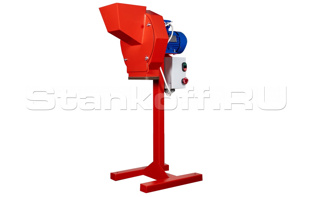

Универсальная молотковая дробилка Molot-800 предназначена для тонкого измельчения сухих продуктов. Благодаря высокой производительности одна дробилка обеспечит любое производство необходимым количеством продукта. Универсальность дробилки подтверждена за 14 лет ее производства. Высокая скорость позволяет дробить даже твердые материалы, при этом ресурса зубьев хватает на 5000 часов работы. Потребляемая мощность, масса и размеры молотковой дробилки на единицу производительности в 5 раз меньше, чем у щековых и конусных дробилок.

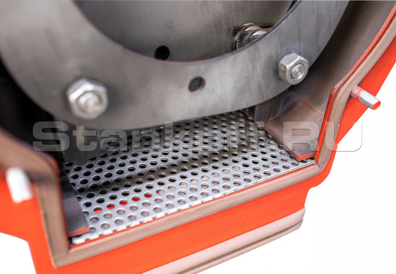

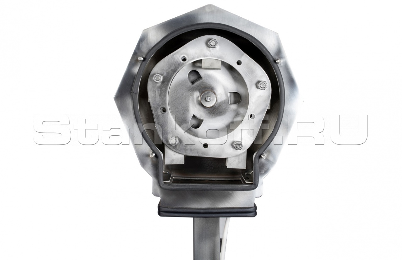

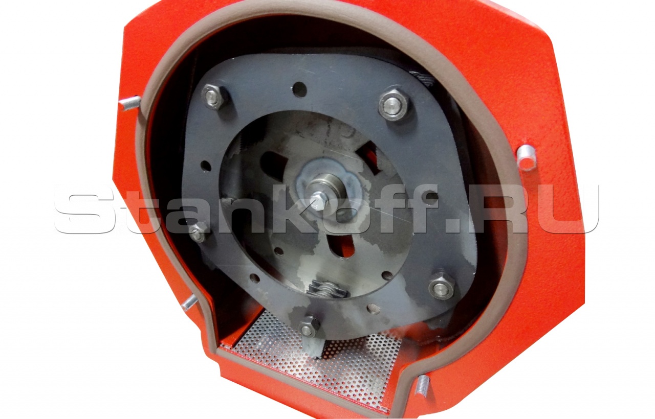

Внутри на валу двигателя находится массивный ротор с пальцами. На одном пальце находятся до 9 закаленных молотков или ножей. Благодаря высокой скорости вращения ротора и огромной энергии удара, происходит мгновенное измельчение сырья. В нижней части дробилки стоит калибровочное сито. Измельченное сырье, пройдя через сито, попадает в фильтр-мешок. Фильтр-мешок необходим для пылящих продуктов. Для смены калибра фракции достаточно сменить только сито. Ротор разборный, что позволяет изменять количество зубьев в зависимости от хрупкости сырья и размера фракции.
