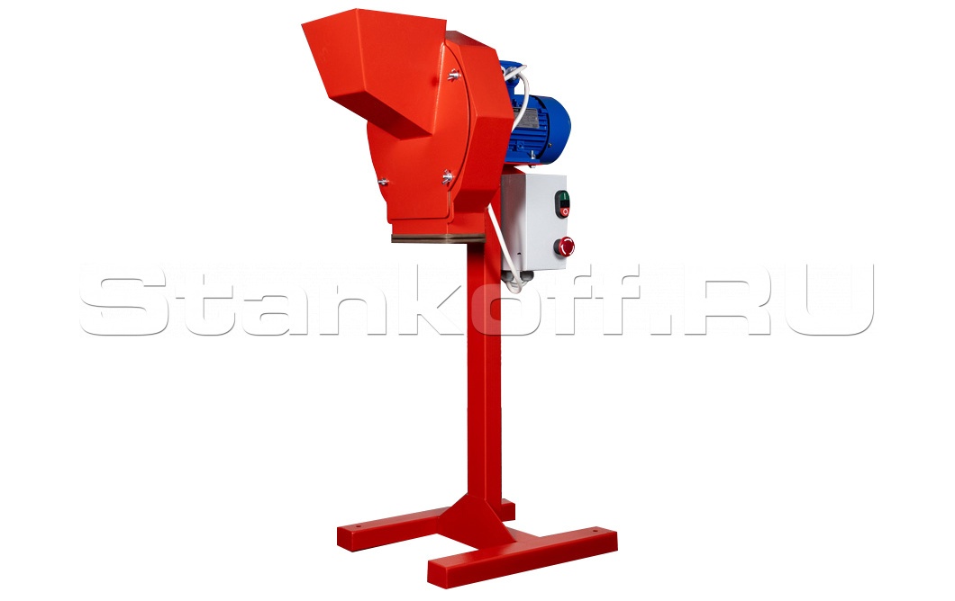

Универсальная молотковая дробилка Molot-200 предназначена для тонкого измельчения сухих продуктов. Благодаря высокой производительности одна дробилка обеспечит любое производство необходимым количеством продукта. Универсальность дробилки подтверждена за 14 лет ее производства. Высокая скорость позволяет дробить даже твердые материалы, при этом ресурса зубьев хватает на 5000 часов работы. Потребляемая мощность, масса и размеры молотковой дробилки на единицу производительности в 5 раз меньше, чем у щековых и конусных дробилок.
Принцип действия:

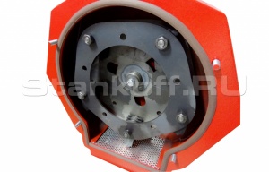

Оператор равномерно подает сырье в приемный бункер дробилки, либо через бункер дозатор (в комплекте не поставляется). Сырье мгновенно измельчается с помощью молотков или ножей. Молотки и ножи имеют зазубренную форму, что позволяет им не только дробить, но и резать сырье. Молотки сделаны из закаленной марганцевой стали, твердостью 57HRC, поэтому их износ минимален.

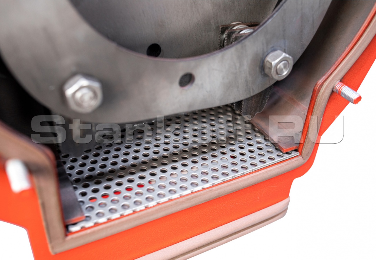

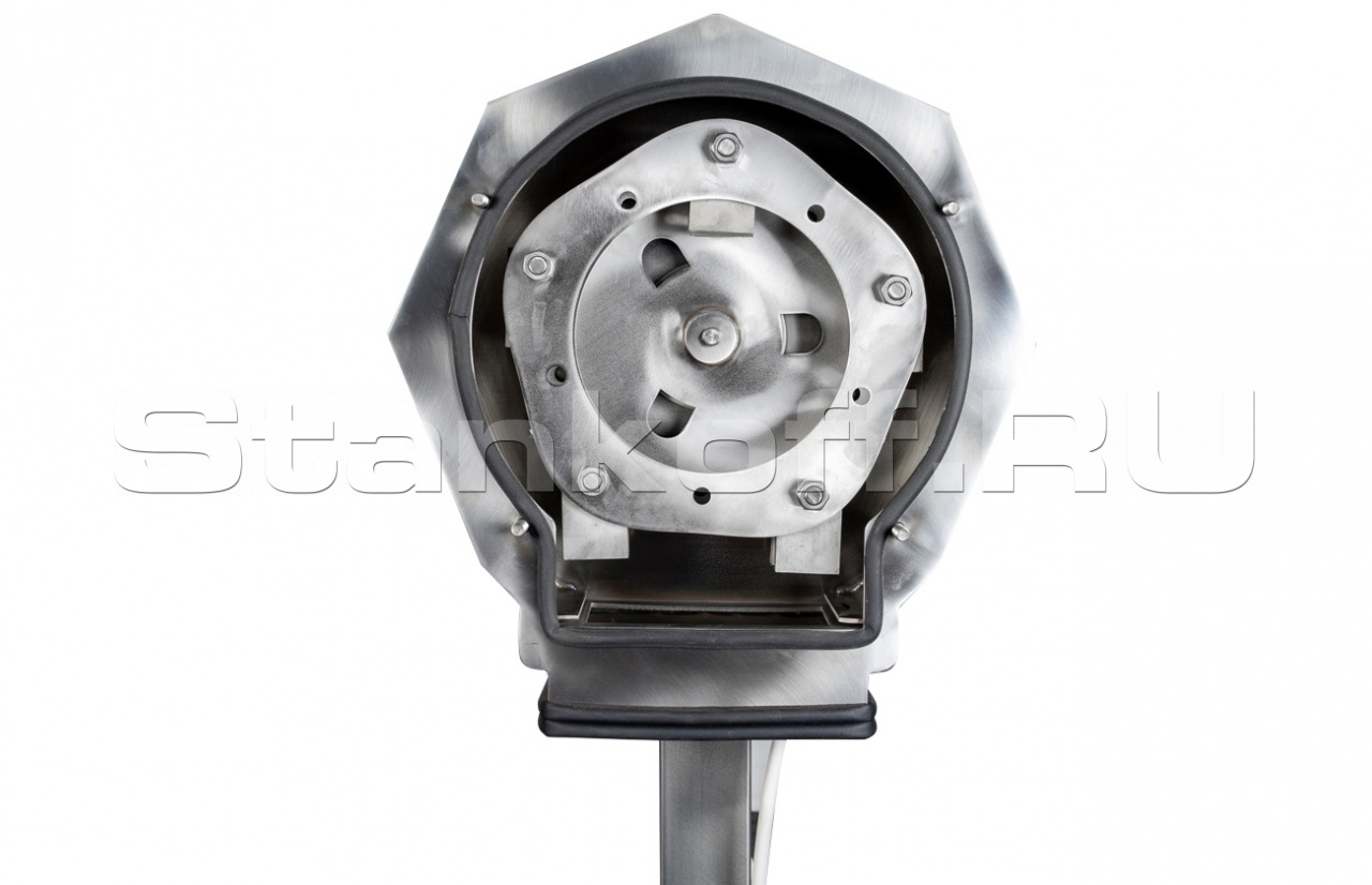

Внутри на валу двигателя находится массивный ротор с пальцами. На одном пальце находятся до 9 закаленных молотков или ножей. Благодаря высокой скорости вращения ротора и огромной энергии удара, происходит мгновенное измельчение сырья. В нижней части дробилки стоит калибровочное сито. Измельченное сырье, пройдя через сито, попадает в фильтр-мешок. Фильтр-мешок необходим для пылящих продуктов. Для смены калибра фракции достаточно сменить только сито. Ротор разборный, что позволяет изменять количество зубьев в зависимости от хрупкости сырья и размера фракции.

- Нержавеющее исполнение - удорожание от 40%.
