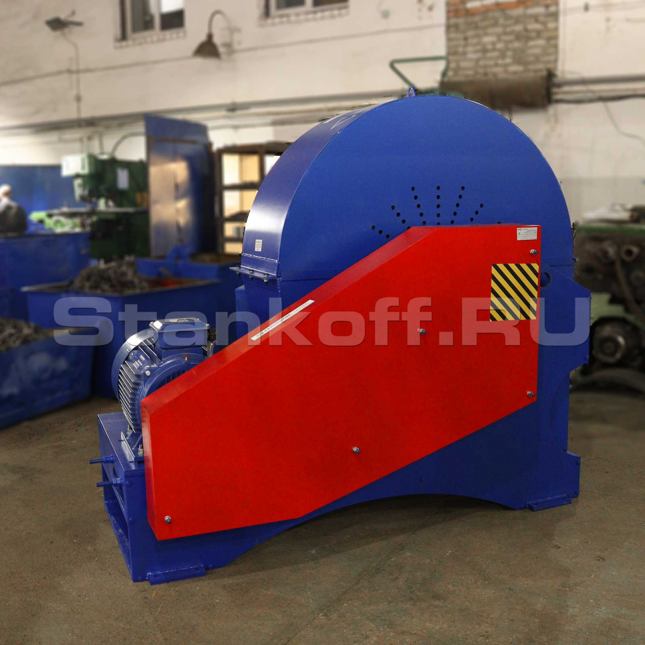

Рубительная машина "Дровосек" модификация BХ1000H - рубительная машина предназначена для измельчения древесины хвойных, лиственных пород и березы с целью получения технологической и/или энергетической щепы. Полученную в процессе измельчения щепу или опил направляют на дальнейшую грануляцию или используют в качестве продукта для отопления.

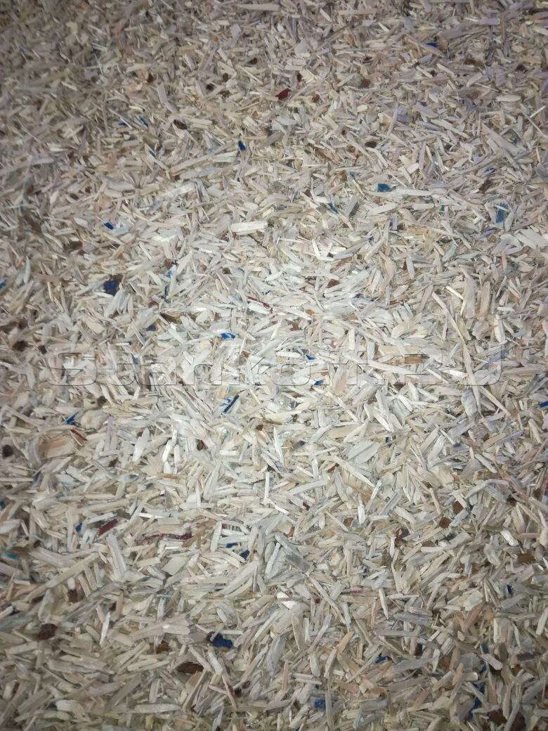

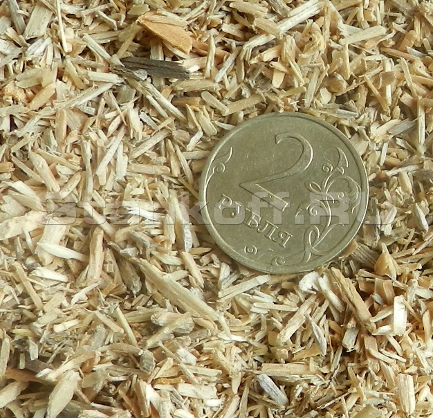

Получаемый вид щепы
  • технологическая щепа;
  • арболитовая щепа;
  • щепа для копчения;топливная щепа;
  • чешуйчатая щепа;
  • щепа для украшения в ландшафтном дизайне.

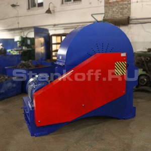

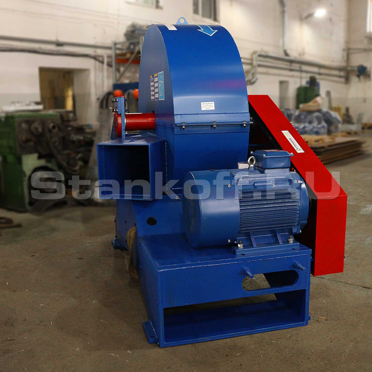

Стандартная комплектация
  • дисковый ротор с ножами
  • двигатель
  • усиленная рама-корпус из толстого листового металла
  • защитный кожух
Размер приёмного окна, мм 350 х 335
Мощность двигателя, кВт 55 (380 В)
Производительность, кг/час до 4500
Размер загрузочной горловины, мм 620 х 420 х 455
Диаметр измельчаемого материала, мм до 330
Расположение приёмного окна горизонтальное
Высота расположения приёмного окна, мм 780
Тип измельчителя ножевой, диско-молотковый
Диаметр диска, мм 1200
Количество оборотов диска, об/мин 1500
Количество рубительных ножей, шт 8
Длина ножа, мм 240
Материал ножей сталь 6ХС
Количество молотков, шт 48
Количество контр-ножей, шт 1
Способ передачи энергии клиноремённая передача
Высота выброса продукции (от земли), мм 225
Размер выгрузного окна, мм 500 х 380
Размер получаемой щепы, мм от 5 до 35 (регулируется ситом и вылетом ножей)
Комплектация калибровочное сито 40 мм, загрузочная горловина с дефлектором
Цветовая схема покраски оборудования сине-красная
Размеры, мм 2300 х 1400 х 1930
Вес, кг 3100
