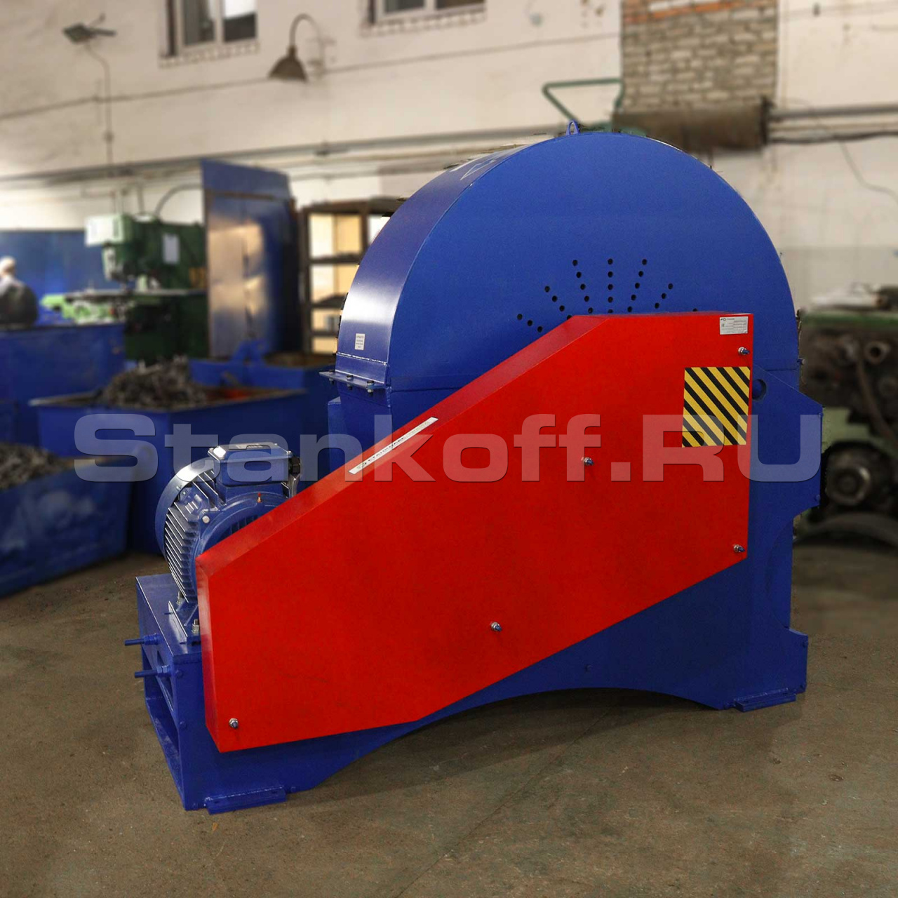

Роторная дробилка древесины BX1000
Рубительная машина предназначена для измельчения древесины хвойных, мягких лиственных пород и березы с целью получения технологической и/или энергетической щепы. Полученную в процессе измельчения щепу или опил направляют на дальнейшую грануляцию или используют в качестве продукта для отопления.

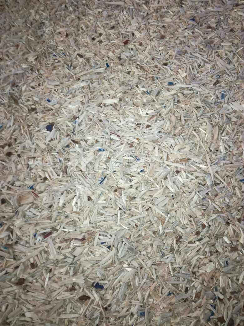

Получаемый вид щепы
  • технологическая щепа;
  • арболитовая щепа;
  • щепа для копчения;топливная щепа;
  • чешуйчатая щепа;
  • щепа для украшения в ландшафтном дизайне.

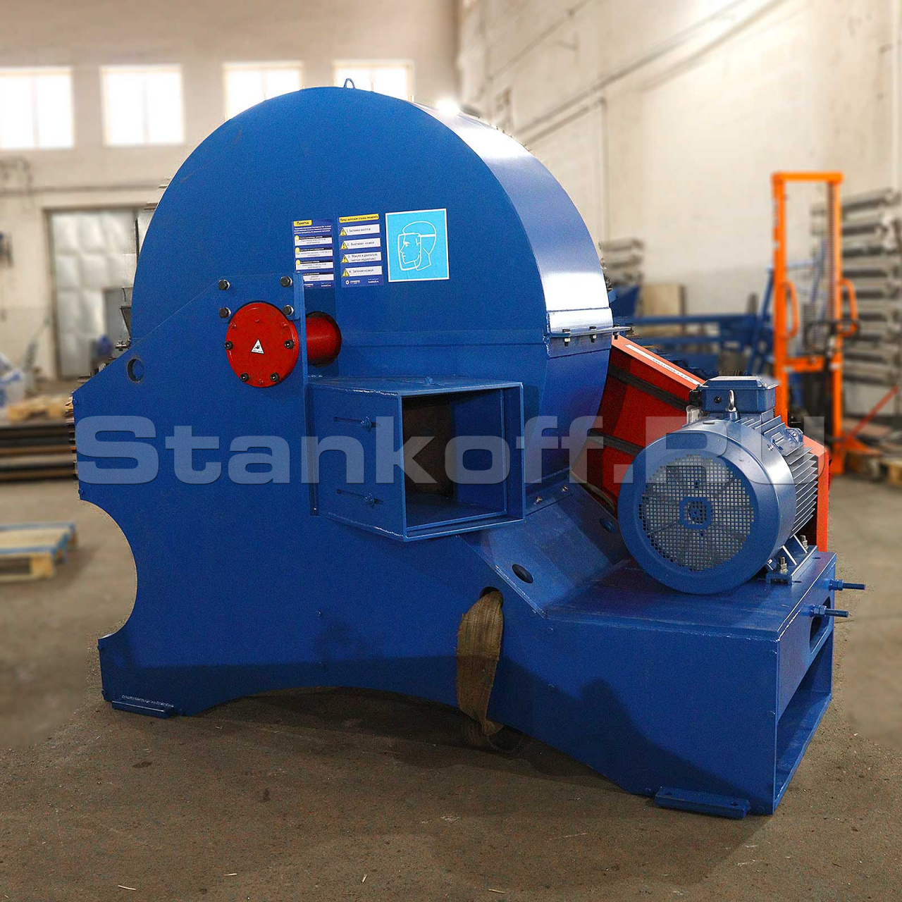

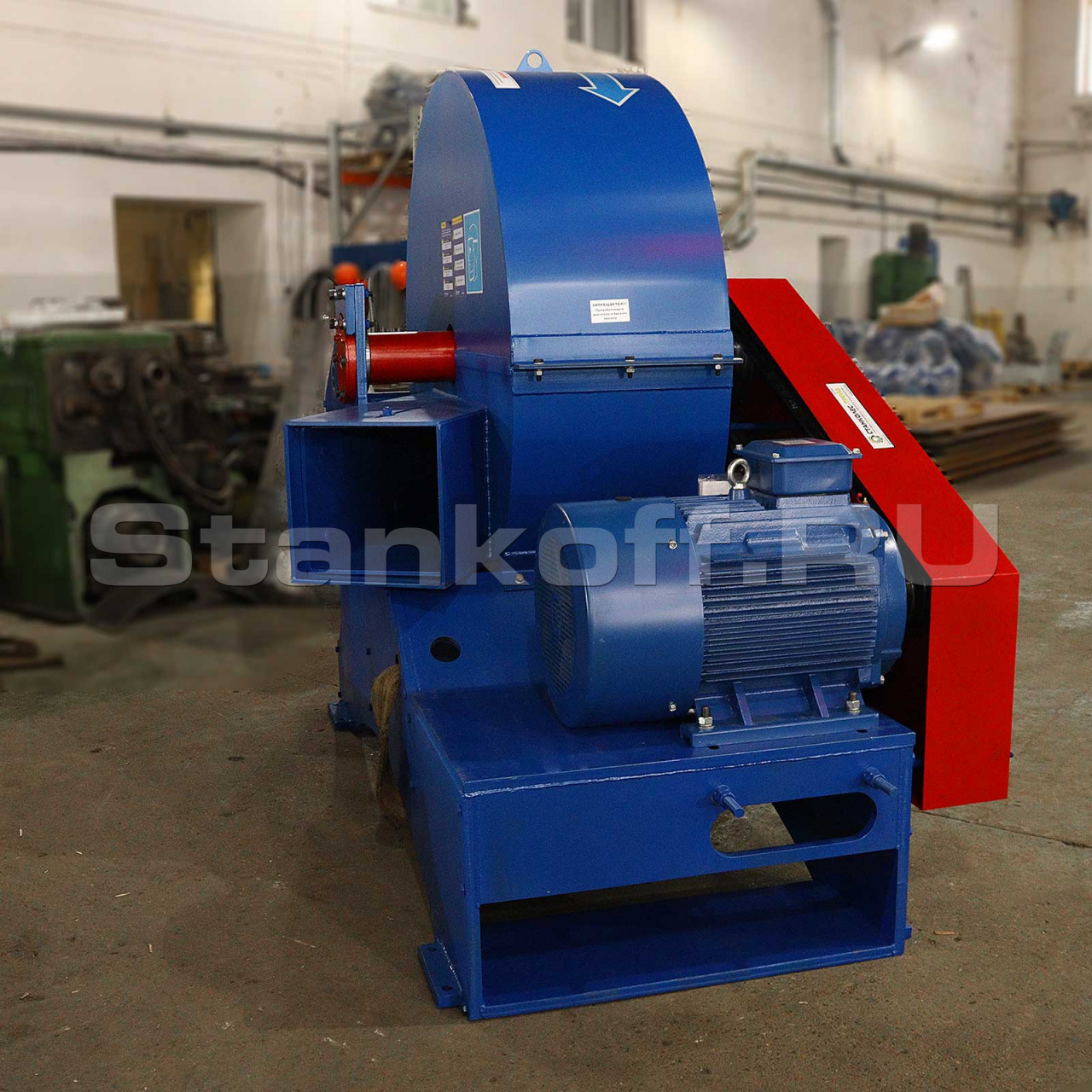

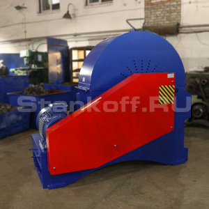

Размер приёмного окна 360 х 360 мм
Мощность двигателя 55 кВт 380 В
Производительность до 4500 кг/час
Размер загрузочной горловины 620 х 420 х 455 мм
Максимальный размер для измельчения 330 х 330 мм
Расположение приёмного окна горизонтальное
Высота расположения приёмного окна 780 мм
Тип измельчителя ножевой, диско-молотковый
Диаметр диска 1200 мм
Количество оборотов диска 1500 об/мин
Количество рубительных ножей 8 шт.
Длина ножа 240 мм
Материал ножей сталь 6ХС
Количество молотков 48 шт.
Количество контр-ножей 1 шт.
Способ передачи энергии клиноремённая передача
Высота выброса продукции (от земли) 225 мм
Размер выгрузного окна 500 х 380 мм

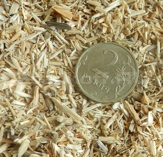

Размер получаемой щепы от 5 до 35 мм (регулируется ситом и вылетом ножей)
Комплектация калибровочное сито, съёмная загрузочная горловина с дефлектором
Цветовая схема покраски оборудования сине-красная
Размеры 2300 х 1400 х 1930 мм
Вес 3100 кг
