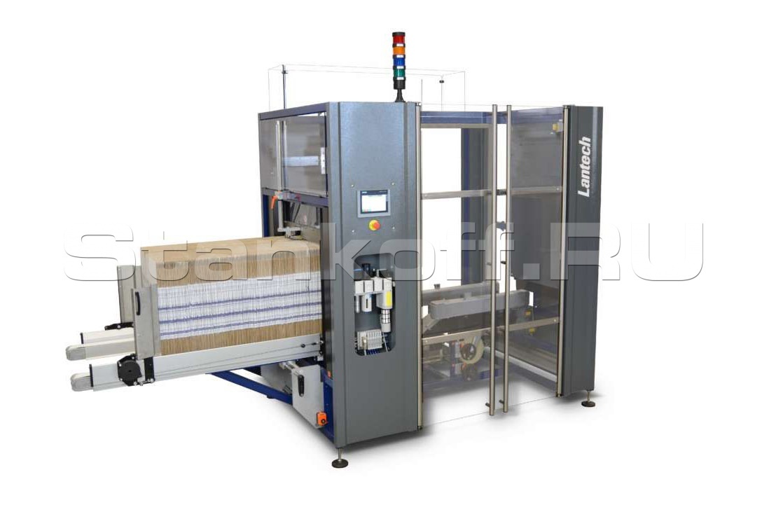

Прямоугольная коробка, ровно сформированная, лучше штабелируются, лучше защищают продукцию. Они обеспечивают структурную целостность для обеспечения производительности, которую проектировал их разработчик. Факт: коробки теряют 30% прочности при укладке, если их стороны не выровнены.
Существуют препятствия для формирования ровных коробок. Тонкая гофра, изменение температуры и влажности, и изменение заготовок коробок, могут быть причиной неровных коробок или привести к замятию в формовщике.Формовщики коробов Lantech преодолевают эти препятствия благодаря 100% контролю за коробками во время всего процесса формирования, гарантируя качество коробки, как она была разработана, и чтобы коробки формировались с максимально эффективно.
Формовщик коробов FEFCO 0200 и 0201 с прямым выходом заготовок по отношение к магазину заготовок. Благодаря этому настоящая модель занимает значительно меньше места, по сравнению с выходом под 90°.

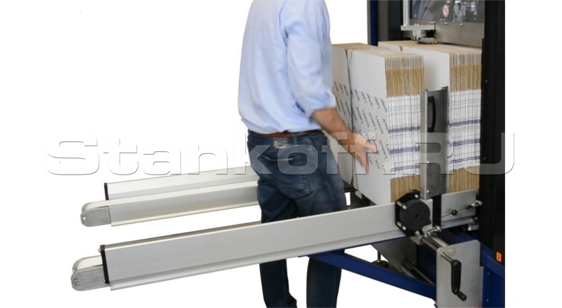

| Ёмкость магазина | 200 заготовок |
