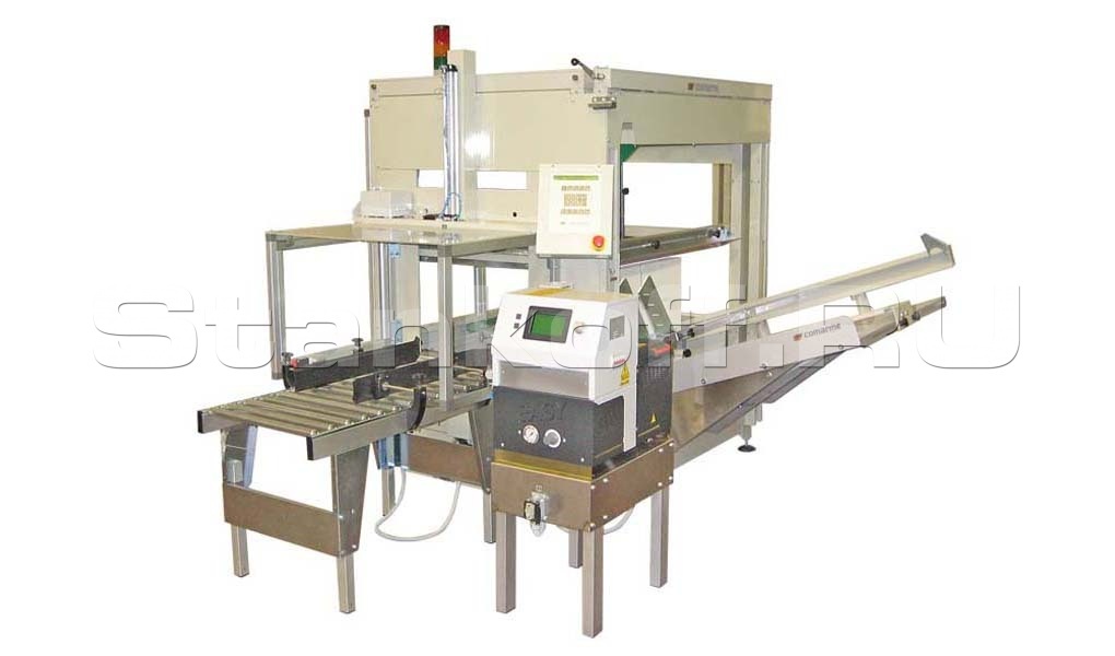

Автоматический формовщик коробов F2000 HM - работает на горячем клее. Раскрывает короб, вынимая плоскую заготовку из магазина, закрывая нижние клапана, и заклеивая горячим клеем. Закрытие дна короба обеспечивается идеальной, синхронизированной работой рычагов, закрывающих клапана короба. Механизм, вынимающий короба из магазина, оснащен присосками с генерацией разряженного воздуха от системы Вентури. Раскрытие короба осуществляется рычагами, прижимающими короб с двух сторон. После раскрытия заготовки, нижние клапана короба заклеиваются горячим клеем, который разбрызгивают форсунки из станции горячего клея.
Формирователь стыкуется с конвейером для ручной или автоматической укладки продукции. Конструкция и размеры машины, позволяют легко установить её среди уже смонтированного оборудования.
