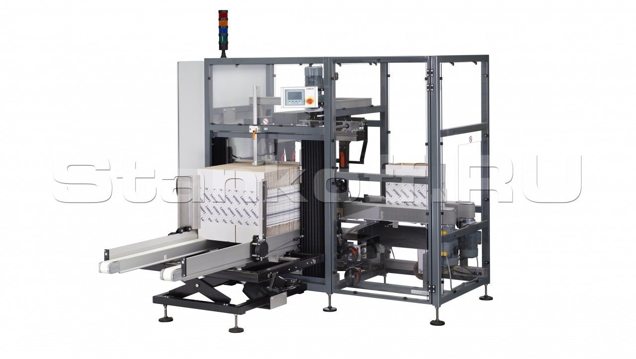

Прямоугольная коробка, ровно сформированная, лучше штабелируются, лучше защищают продукцию. Они обеспечивают структурную целостность для обеспечения производительности, которую проектировал их разработчик. Факт: коробки теряют 30% прочности при укладке, если их стороны не выровнены. Существуют препятствия для формирования ровных коробок. Тонкая гофра, изменение температуры и влажности, и изменение заготовок коробок, могут быть причиной неровных коробок или привести к замятию в формовщике.Формовщики коробов Lantech преодолевают эти препятствия благодаря 100% контролю за коробками во время всего процесса формирования, гарантируя качество коробки, как она была разработана, и чтобы коробки формировались с максимально эффективно.
| Технические характеристики формовщика коробов C-3000 Lantech |
| Производительность | от 8 до 12 кор/мин |
| Мин. размеры короба (внешние) | Д.350 х Ш.275 х В.300 мм |
| Макс. размеры короба (внешние) | Д.800 х Ш.600 х В.850 мм |
| Тип коробок | RSC, HSC, FEFCO 0200 / 0201 |
| Тип гофры | B, C, D |
| Количество слоёв | Трехслойный (Т), Пятислойный (П) |
| Нижнее заклеивание короба | Скотчем, Заклеивающая группа TH-Серия Lantech или Горячи клеем (Robatech/Nordson) |
| Электрическое подключение | 3 Фазы + З + Н, 400 В, 50 Гц |
| Ёмкость магазина | 200 заготовок |
| Вес машины | 925 кг |
| Размеры оборудования | Ш.3155 х Д.2762 х В.2075 мм |
| Высота выхода коробок | 600 мм |
