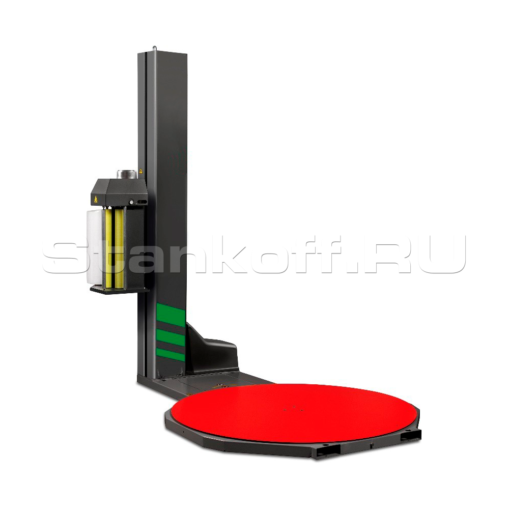

Паллетообмотчик Saving EMPS 1650
Паллетоупаковщик Saving Machine EMPS 1650 предназначен для упаковки продукции на паллетах с использованием стрейч-пленки. Модель оснащена кареткой MPS с моторизованным растяжением пленки, что обеспечивает более качественную упаковку и позволяет экономить до 70 % расходов на пленку по сравнению с ручной упаковкой. Аппарат имеет множество регулировок, несколько уровней доступа и может работать без использования фотоэлемента.
Преимущества
  • Кнопка безопасности cогласно нормативам CE;
  • Скорость поднятия и опускания каретки регулируется независимым инвертором;
  • Плавный пуск и остановка осуществляется при помощи инвертора;
  • Определение высоты груза – фотодатчик.
Циклы упаковки:
  • Цикл вверх и вниз
  • Цикл только вверх или только вниз
  • Ручной цикл
Возможность осуществлять следующие циклы упаковки:
  • Цикл с прокладкой листа (для герметичной упаковки)
  • Цикл с установленной высотой груза (для работы без фотодатчика)
  • Витки усиления при помощи ручного управления
Диаметр поворотного стола, мм 1650
Максимальная грузоподъемность, кг 2000
Максимальные габариты паллет, мм 1200x1000
Максимальная высота груза (с паллетом), мм 2400
Звуковой сигнал начала и завершения цикла обмотки Есть
Остановка безопасности под кареткой Установлена
Блокировка панели управления Есть
Память рабочих циклов, циклы 6
Температура эксплуатации, °C +5…+45
