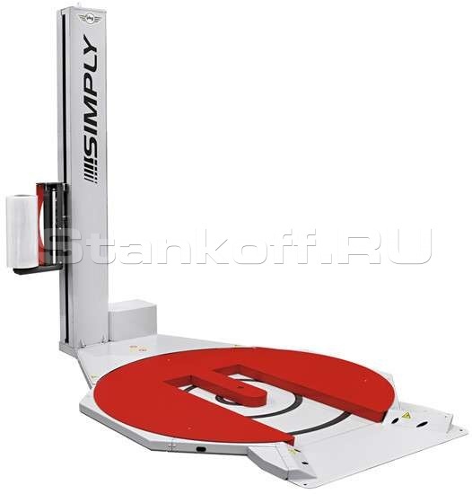

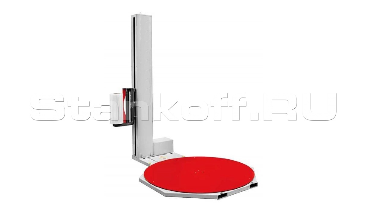

Паллетообмотчик PKG Simply
Паллетообмотчик Sipmly - бюджетная, надежная модель, оснащенная кареткой с механическим натяжением пленки. Простой в эксплуатации. Большое количество настроек. Рекомендуем использовать высокоэффективную стрейч пленку APOLLO STRETCH™ STRONG или предварительно растянутую плёнку. Использование данных пленок обеспечит максимально качественную упаковку груза с минимальным расходом денежных средств.
Характеристики оборудования
  • Каретка MB с механическим натяжением пленки;
  • Регулировка скорости подъема/спуска каретки;
  • Регулировка скорости вращения платформы;
  • Блокировка панели оператора;
  • Возможность работы без фотодатчика;
  • Функция для установки картонных уголков.
Дополнительные опции
  • климатическое исполнение для холодного склада;
  • встроенные весы;
  • механическое жгутирование пленки;
  • рама для углубления в пол;
  • роликовый конвейер;
  • корпус на ножках;
  • увеличенная грузоподъемность до 3000кг.
Технические характеристики паллетообмотчика PKG Simply
Диаметр поворотного стола:1500 мм (Опция: 1650, 1800, 2200, 2400 мм)
Высота обматываемого груза: 2150 мм (Опция: 2650, 2950 мм)
Максимальный вес груза: 2000 кг (Опция: 3000 кг)
Электрическое подключение 220В, 50Гц, 1Фаза
Установленная мощность: 1 кВт
