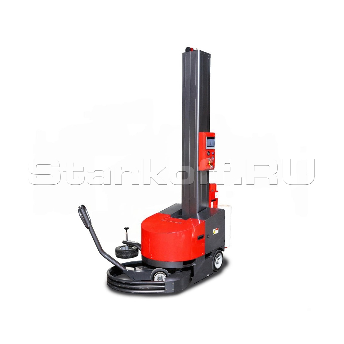

Мобильный обмотчик (каретка с предварительным растяжением) HL-600B — мобильный паллетообмотчик для автоматизированной упаковки грузов на паллетах и европоддонах. Устройство самостоятельно движется вокруг паллеты, обеспечивая равномерное натяжение стрейч-плёнки без участия оператора, что значительно ускоряет упаковочный процесс и повышает его эффективность. Обмотчик гарантирует стабильную и плотную упаковку, защищая груз от повреждений при транспортировке и хранении. Кроме того, автоматизация снижает риск травм и повышает безопасность на складе.
Особенности
  • Прочный и лёгкий металлический корпус с трёхсекционным доступом к электронике для удобного обслуживания;
  • Два гелевых аккумулятора 12V 120Ah с большой ёмкостью и длительным сроком службы;
  • Колесо позиционирования автоматически определяет размеры паллеты для точной обмотки;
  • Регулируемый престретч: два уровня растяжения плёнки — 230% и 300%, настраивается вручную за минуту;
  • Защитный бампер предотвращает травмы, сигналы оповещают о старте цикла и разрыве плёнки;
  • Удобное управление: встроенный руль и кнопки движения вперёд/назад;
  • Быстрая замена рулона без инструментов, снижает время простоя.
Конструктивные особенности
Высокоёмкие аккумуляторы
Два гелевых АКБ 12V 120Ah с длительным сроком службы и возможностью быстрой подзарядки;
Боковое направляющее колесо
Точно отслеживает контуры паллеты, обеспечивает оптимальное натяжение и предотвращает обрыв плёнки.
Моторизированный механизм
Двухступенчатая система регулировки степени растяжения плёнки 230 и 300% - оператор вручную выставляет необходимо растяжение плёнки за 1 минуту.
Защитный бампер
Защитный бампер
Позволяет обезопасить оператора.
Панель управления
Панель управления
Простая и интуитивная в использовании. Позволяет быстро настроить параметры программы: количество оборотов пленки в верхней и нижней части паллета, скорость подъема каретки и пр.
Тип аккумулятораГелевый (Свинцово-кислотный)
Минимальный размер паллета (Д×Ш×В), мм600×600×500
Ёмкость аккумулятора, Ач120
Степень престретча, %230 и 300 (Двухступенчатая регулировка)
Высота обмотки (стандартная), мм2400
Высота обмотки (опция), мм 2600 / 2800
Скорость подъёма каретки, м/мин0–4 (Регулируемая)
Скорость перемещения, м/миндо 90
Напряжение, В220
Общая мощность, кВт1
Габариты в упаковке (ДxШxВ), мм2570x1020x1350
Вес нетто, кг428
Вес брутто, кг483
