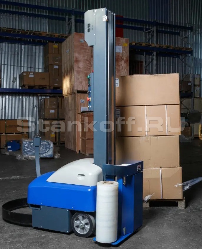

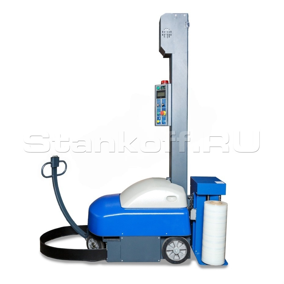

Мобильный паллетообмотчик автоматизирует процесс обмотки паллет стрейч-плёнкой, передвигаясь вокруг груза без участия оператора. Это повышает эффективность упаковки, снижает трудозатраты и подходит для работы с паллетами разных размеров. Одним из таких решений является модель HL 4510.
Оборудование применяется для упаковки продуктов питания, бытовой техники, электроники и строительных материалов, обеспечивая защиту грузов при хранении и транспортировке.

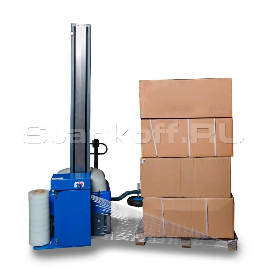

  • Автоматическая равномерная обмотка паллет с плотным натяжением плёнки для устойчивости груза;
  • Снижает трудозатраты и риск травм за счёт исключения ручной обмотки;
  • Престретч до 350% позволяет эффективно расходовать стрейч-плёнку;
  • Фотодатчик автоматически определяет высоту паллеты;

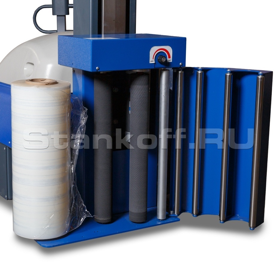

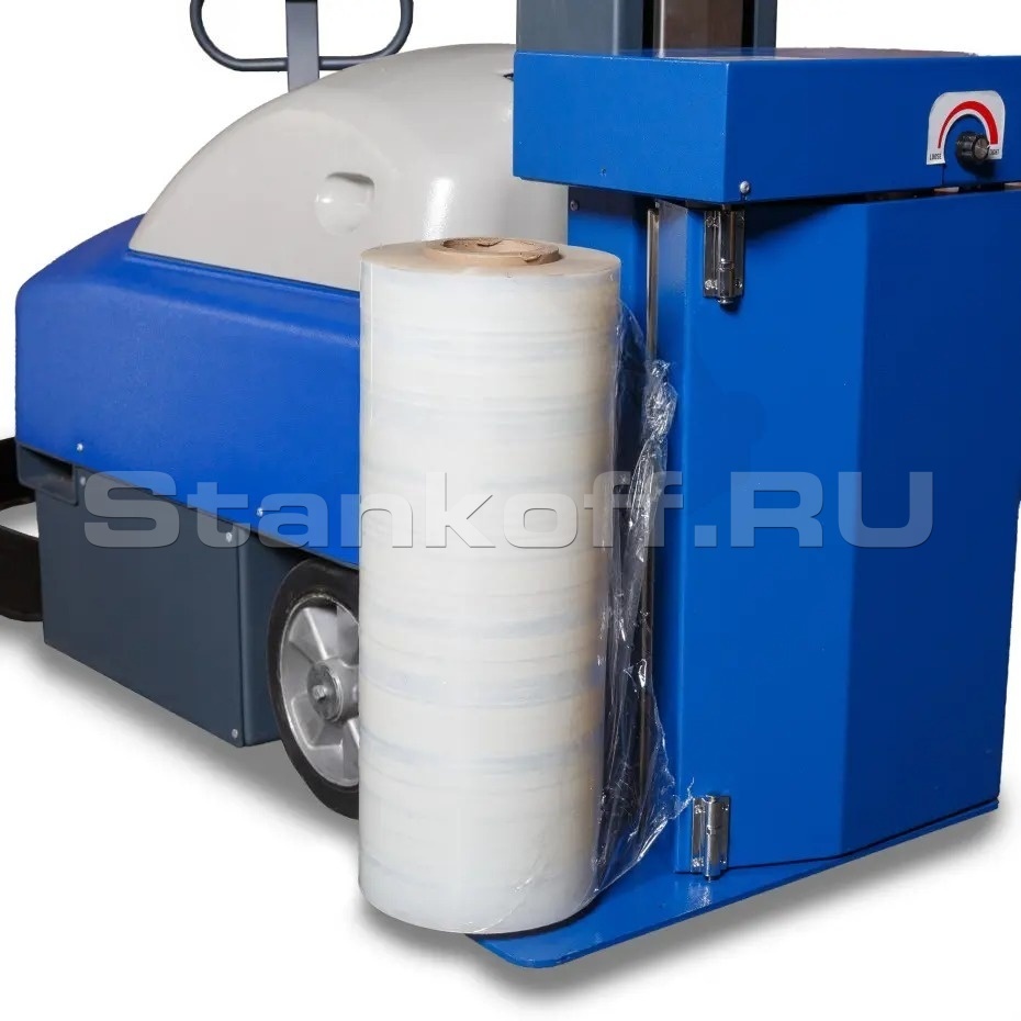

  • Удобная и быстрая заправка плёнки благодаря простой конструкции каретки.

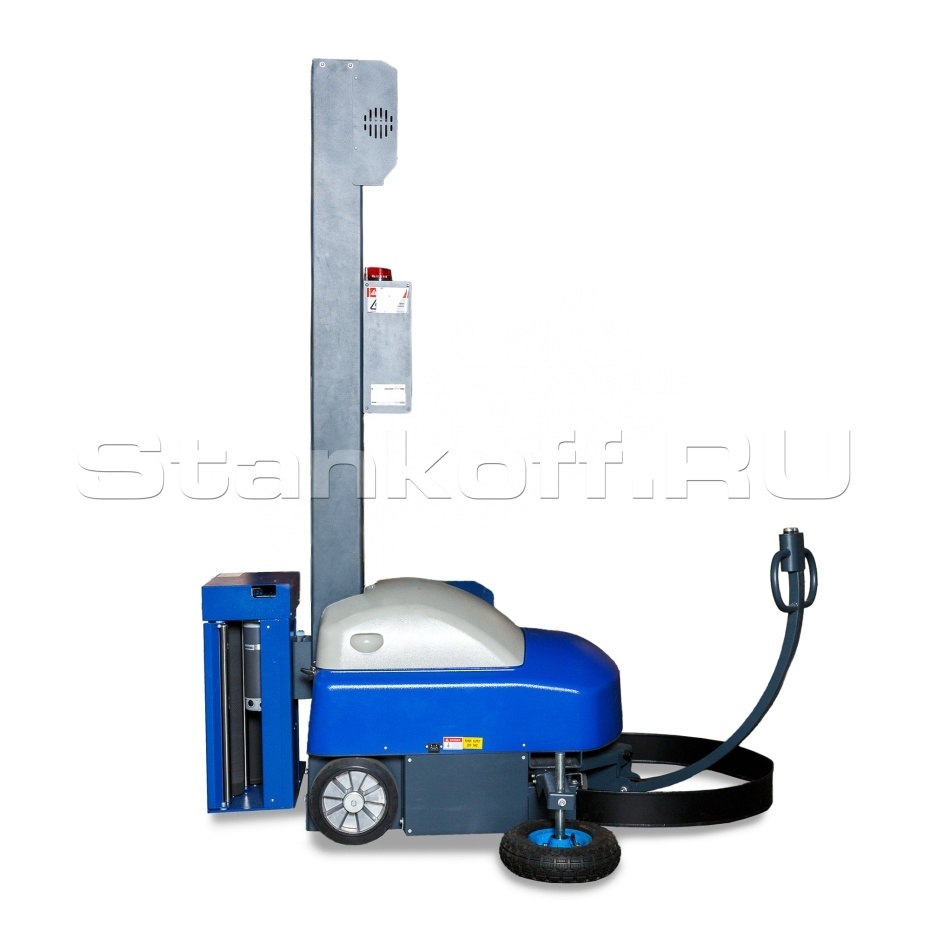

Гелевый свинцово-кислотный аккумулятор
Два гелевых свинцово-кислотных аккумулятора высокой ёмкости обеспечивают длительную автономную работу;
Боковое направляющее колесо
Точно отслеживает контуры паллеты, обеспечивает оптимальное натяжение и предотвращает обрыв плёнки.
Защитный бампер
Защитный бампер
Позволяет обезопасить оператора.

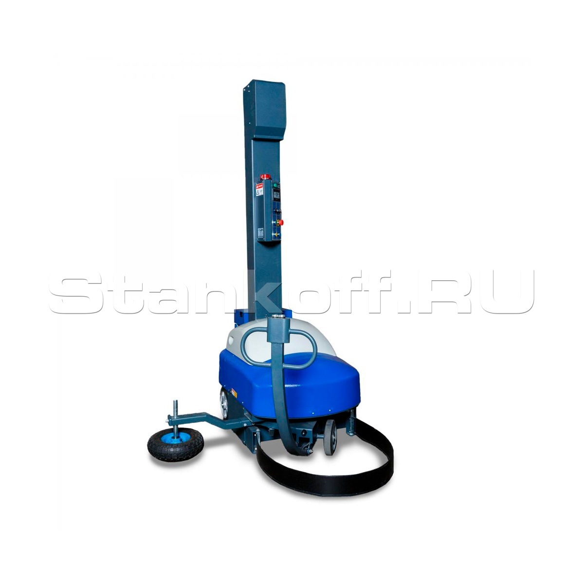

Панель управления
Панель управления
Простая и интуитивная в использовании. Позволяет быстро настроить параметры программы: количество оборотов пленки в верхней и нижней части паллета, скорость подъема каретки и пр.
