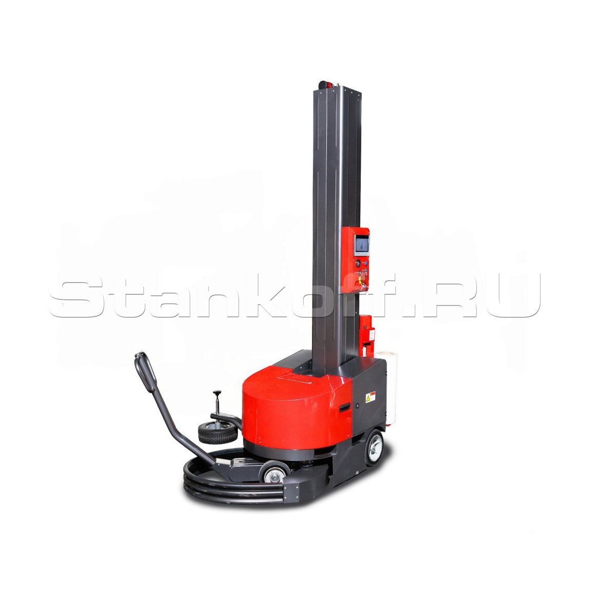

Мобильный обмотчик (каретка с предварительным растяжением) HL-600B разработан для полностью автоматической упаковки грузов на паллетах и европоддонах. Устройство самостоятельно движется вокруг паллеты, равномерно натягивая стрейч-плёнку без участия оператора, что значительно ускоряет упаковочный процесс и повышает эффективность складской работы.
Особенности
  • Усиленный корпус – надёжная металлическая рама с трёхсекционным доступом к электронике для удобного технического обслуживания;
  • Автоматическое определение габаритов – встроенное колесо точно считывает размеры паллеты, предотвращая провисание и разрывы плёнки;
  • Безопасность в работе – защитный бампер с датчиками препятствий и звуковая сигнализация при запуске цикла и обрыве плёнки;
  • Удобное управление – простая панель с кнопками и эргономичный руль для лёгкого движения вперёд и назад;
  • Мгновенная смена плёнки – быстрая система замены рулона без инструментов экономит время на обслуживании.

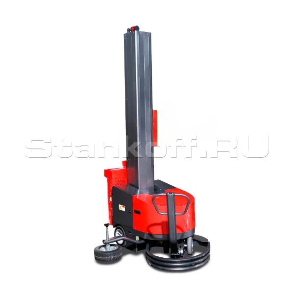

Конструктивные особенности
Высокоёмкие аккумуляторы
Два гелевых АКБ 12V 120Ah с длительным сроком службы и возможностью быстрой подзарядки;
Боковое направляющее колесо
Точно отслеживает контуры паллеты, обеспечивает оптимальное натяжение и предотвращает обрыв плёнки.
Моторизированный механизм
Каретка обмотчика оснащена моторизированным механизмом, поддерживающим уровень престретча — до 250%. Оператор может легко выбрать нужную степень растяжения плёнки всего за несколько секунд.
Защитный бампер
Защитный бампер
Позволяет обезопасить оператора.
Панель управления
Панель управления
Простая и интуитивная в использовании. Позволяет быстро настроить параметры программы: количество оборотов пленки в верхней и нижней части паллета, скорость подъема каретки и пр.
Минимальный размер паллета (ДxШxВ), мм 600x600x500
Высота обмотки, мм 2000
Скорость подъема каретки, м/мин 0-6 (регулируемая)
Макс. скорость перемещения, м/мин 60
Емкость аккумулятора, Ач 120
Степень престретча, % 250
Напряжение, В 220
Мощность, кВт 1
Габариты в упаковке (ДxШxВ), мм 2300x900x1300
Вес нетто, кг 400
Вес брутто, кг 450
