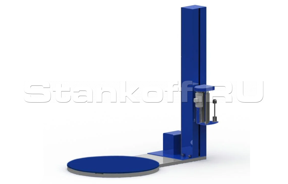

HL-1650 – еще одна модель в серии паллетоупаковщиков с моторизированной кареткой с престрейчем. Имеет увеличенный поворотный стол диаметром 1650 мм. Используется для упаковки в стрейч-пленку различных грузов, установленных на паллеты, или евро-поддоны. Широко применяется в упаковке и перевозке пищевых продуктов, строительных материалов, продукции химической отрасли, изделий легкой промышленности и пр.
Благодаря моторизированной каретке с престрейчем способен растягивать пленку до 250%. Стрейч-пленка – это уникальный материал, способный обратимо растягиваться.
Паллетоупаковщик оснащен современной системой управления и русифицированной панелью с широкими возможностями для настройки конкретных параметров работы. Скорость обмотки – регулируемая. Имеется встроенный фотодатчик для определения высоты паллет. Информативный сенсорный экран отображает текущие параметры работы, туда же поступают сигналы о возникновении какого-либо сбоя.
Несмотря на наличие множества регулируемых параметров и датчиков, паллетоупаковщик чрезвычайно просто в управлении. Его несомненным преимуществом является возможность точно подстроиться под упаковываемый груз и выбрать оптимальный режим обмотки.
Преимущества
- современная электронная система управления с электронным дисплеем на русском языке – позволяет точно подстроить параметры обмотки под особенности груза;
- особая усовершенствованная конструкция поворотного стола, благодаря которой уменьшился уровень шума, а работа оператора стала более удобной и безопасной;
- регулируемая скорость движения поворотного стола;
- встроенный фотодатчик автоматически определяет высоту поддонов и позволяет более точно регулировать положение пленки в процессе обмотки.
| Напряжение, В | 220 |
| Мощность, кВт | 1 |
| Максимальная высота груза, мм | 2400 |
| Максимальная грузоподъемность, кг | 2000 |
| Диаметр платформы, мм | 1650 |
| Высота поворотной платформы, мм | 80 |
| Натяжение пленки | моторизированная каретка с престрейчем |
| Вес аппарата, кг | 485 |
| Вес в упаковке,кг | 635 |
