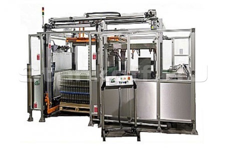

Полуавтоматический депаллетайзер со сдвигом слоя ПД-1
Рекомендуем предложения
Полуавтоматический депаллетайзер для бутылок, работает по принципу сдвига слоя. Предназначен для линии небольшой производительности. Требует присутствие оператора для установки паллета.
Машина работает следующим образом: оператор удаляет защитную пленку с продукции, устанавливает паллет, далее запускает цикл депаллетирования. Машина поднимает паллет на рабочую высоту, слой фиксируется с четырех сторон приводными ограничителями, после чего перемещается на приемный стол. Тут оператор вручную убирает межслоевую прокладку (опционно машина может быть оснащена захватом для автоматического удаления межслоевой прокладки). Пустая тара перемещается дальше по линии в один ряд по конвейеру, установленному под углом 90 градусов.
