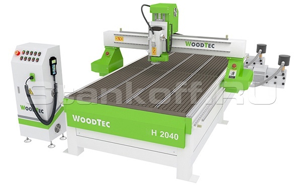

Фрезерно-гравировальный станок с ЧПУ WoodTec H 2040
Надежно зарекомендовавший себя станок давно используют для выполнения фрезерных работ в 2D и 3D пространстве. В гравировальных работах и резьбах по дереву, различных отраслях промышленности, бизнесе и хобби. Основное использование — это изготовление дверей, мебели и элементов изделий в фасадах, ювелирных мастерских, изготовление сувениров, скульптур и многое другое.

Комплектация
№ Наименование Кол-во, шт. Примечание
1 Электрошпиндель HQD, Китай.(воздушное охлаждение) 1 6 кВт 18 000 об/мин
2 Частотный преобразователь для плавного изменения оборотов электрошпинделя 1
3 Шкаф с электрокомпонентами станка 1
4 Ручной пульт управления станком Rich Auto 1 A11 version
5 Датчик измерения и калибровки инструмента 1 Ручное позиционирование
6 Вакуумный стол с «T-пазами» для возможности механической фиксации и сверхбыстрой вакуумной 1 Вакуумный стол с T-пазами (4 зоны) (Опция: вакуумный насос 5,5 кВт (160 м³/ч))
7 Шаговые электродвигатели осевого перемещения 4
8 Линейные направляющие прямоугольного сечения по оси X, Y, Z (комплект) 3
9 Передача при помощи косозубых реек по осям X, Y (комплект) 2
10 Шарико-винтовая передача  по оси  Z 1
11 Набор фрез для обработки дерева/МДФ/ДСП (комплект) 1
12 Набор цанг (фиксация гайкой) 1 ER32
13 Набор гаечных ключей для обслуживания станка 1
14 Струбцина для механического крепления деталей (комплект) 1
15 Ящик с ЗИП 1
16 Аспирационный кожух на шпиндель 1
17 Программное обеспечение 1 на русском языке
18 Руководство пользователя 1 на русском языке
