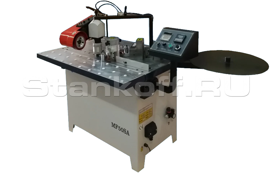

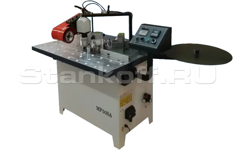

Кромкооблицовочный станок с автоподачей MF50SA
Предназначен для облицовывания прямолинейных и криволинейных кромок мебельных щитов и заготовок натуральным полосовым и синтетическим рулонным материалом. Приклеивание ведется при автоматической подаче заготовки. Подача кромочного материала в зону приклеивания осуществляется автоматически из магазина
Область применения:
Идеально подходит для применения на предприятиях по производству корпусной мебели (офисная, кухонные наборы, шкафы-купе, мебель для гостиных и прихожих, а также эксклюзивная мебель, изготавливаемая по индивидуальным заказам).
Конструктивные особенности:
Промышленный фен
Промышленный фен
Осуществляет предварительный разогрев кромочного материала для придания ему эластичности, чем обеспечивается наиболее эффективное приклеивание кромки.

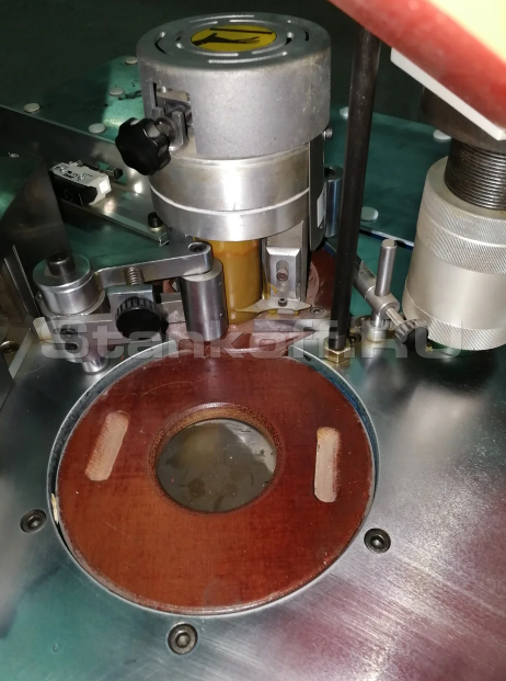

Узел нанесения клея
Узел нанесения клея
Два отдельных приводных ролика наносят клей на заготовку и на кромочный материал.
Удобная регулировка количества подаваемого клея.
Клеевая ванночка с тефлоновым покрытием расположена ниже уровня рабочего стола, что обеспечивает постоянную рециркуляцию клея и предотвращает его перегрев.
Наклонный рабочий стол
Возможность поворота рабочего стола на угол до 45° по направляющим с регулировкой по высоте. Обеспечивается нанесение кромочного материала на заготовки, торец которых раскроен под углом от 0 до 45°. Отсчет угла наклона производится по линейке.

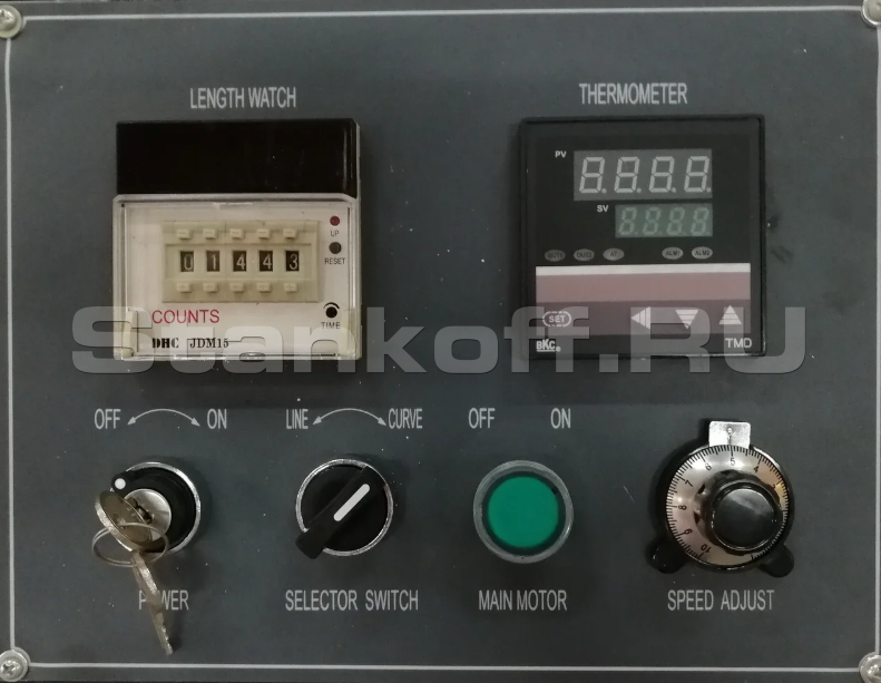

Счетчик измерения длины кромки
Производится автоматический отсчет длины кромочного материала, предварительно заданного на пульте управления.

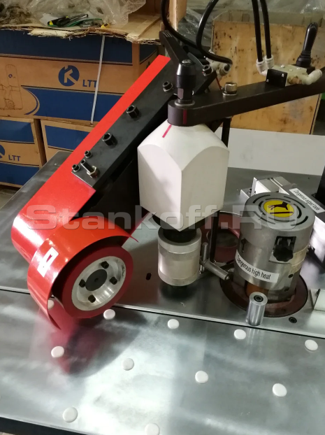

Предварительная обрезка кромочного материала
Осуществляется с помощью ножа, перемещаемого пневмоцилиндром по направляющим. На станке предусмотрено два режима обрезки: ручной и автоматический.
Подачи кромочного материала из магазина
Подача кромочного материала осуществляется с помощью пневмопедали «запуск/остановка» и конечного выключателя.
Блок подготовки воздуха
Осуществляется регулировка давления в пневмосистеме, для создания усилия прижима подающего ролика и усилия предварительной обрезки кромочного материала. Отсчет уровня давления ведется по манометрам.

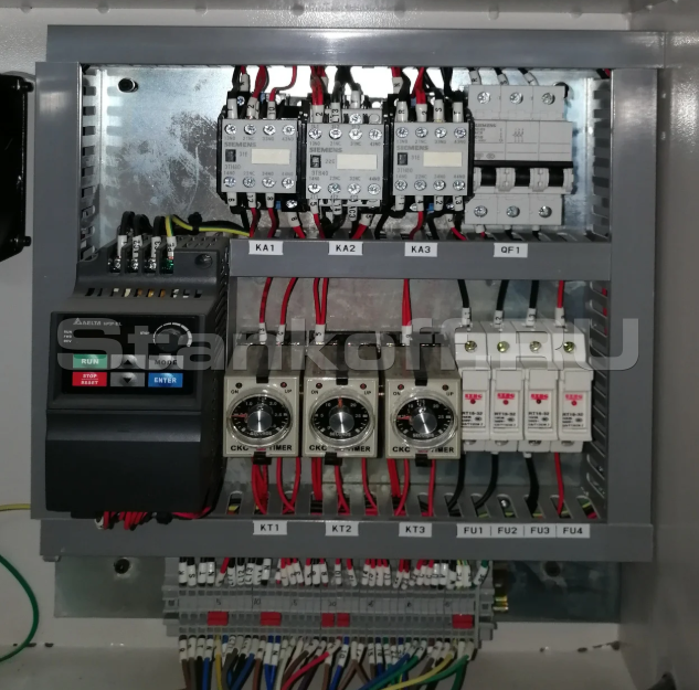

Промышленные контроллеры
Управление станком осуществляется за счет контроллеров производства Siemens.
Все электронные компоненты собраны в едином защищенном блоке, размещенном в станке.
Пульт управления
Пульт управления
Эргономичный выносной пульт управления станком обеспечивает удобство эксплуатации
