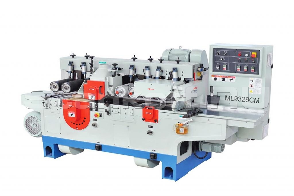

Конструктивные особенности:
Чугунная массивная литая станина
Чугунная массивная литая станина, прошедшая точную механическую обработку за 1 установку, а также специальную термическую обработку для снятия внутренних напряжений металла.
Инновационная технология гарантирует максимальную жесткость, стабильность и долговечность
Мощность привода пильного узла 30 кВт
Мощность привода пильного узла 30 кВт позволяет устанавливать несколько дисковых пил диаметром до 300 мм с максимальной высотой пропила заготовки 90 мм
Высокоскоростные прецизионные динамически сбалансированные шпиндели
Отвечают всем требованиям автоматизированного современного производства, проходят обязательную предварительную обкатку перед установкой на станок, маркировку, балансировку.
Мощная система подачи и фиксации пиломатериала
Система подачи состоит из оптимального количества приводных роликов (расположенных как в столе, так и над столом). В столе станка расположено 3 приводных ролика.
Ручной насос для смазки рабочего стола
На стол по необходимости подается смазка. Смазка необходима для снижения усилия на систему подачи, повышение качества заготовок за счет исключения налипания смолы и стружки.
Когтевая защита
Когтевая защита
Установлена на станке и препятствует обратному выбросу заготовок. Благодаря данной системе соблюдаются нормы безопасности оператора станка. Когтевые лучи изготовлены из прочной стали.
Специальное исполнение верхнего прижима и плиты пильного узла
Изготовлены из текстолита и твердых пород древесины для удобства и быстрого формирования необходимого постава пил.
Чугунные редукторы с карданным приводом прижимных роликов
Мощная система подачи ( передача крутящего момента) позволяет протягивать заготовки при максимальных режимах пиления, а литое исполнение редукторов позволяет избегать возникновения каких-либо вибраций.
Электронный инвертор
Для бесступенчатой регулировки скорости подачи заготовок в диапазоне от 5 до 25 м/мин используется частотный инвертор. Надежная и современная система позволяет достигать необходимых скоростей подачи при самых разных режимах пиления.
Пневматическое управление прижимными роликами
Это обеспечивает безупречное позиционирование заготовки в процессе обработки. Настройка усилия прижима производится быстро и удобно с центрального пульта управления.
Наружный диаметр шпинделей 50 мм
Позволяет обрабатывать заготовки шириной 200 мм, использовать дисковые пилы.
