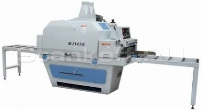

Многопильный станок QMJ145E
Многопильный станок серии QMJ-145E предназначен для продольной распиловки брусьев на обрезные доски и четырехкантный брус высотой до 170 мм.
Это отличный выбор для тех, кто ценит высокое качество и надежность. Именно эти сочетания сделали данную серию станков лидерами своего сегмента.
Основой станка служит мощная литая станина, обладающая максимальной виброустойчивостью.
Подача заготовки осуществляется конвейером (гусеницей).
Для выбора оптимальных режимов резания на станке предусмотрена бесступенчатая регулировка скорости подачи (инвертора).
Базирование заготовки производится по боковой направляющей линейке и с помощью верхних гладких не приводных вальцов. Подъем и опускание вальцов обеспечивается сервоприводом.
Установленный на станке консольный вал позволяет установить до 15 пил максимальным диаметром 500 мм, значительно упрощает смену пил, а также позволяет обрабатывать заготовки неограниченной ширины.
Для удобства работы станок оборудован рольгангом.
