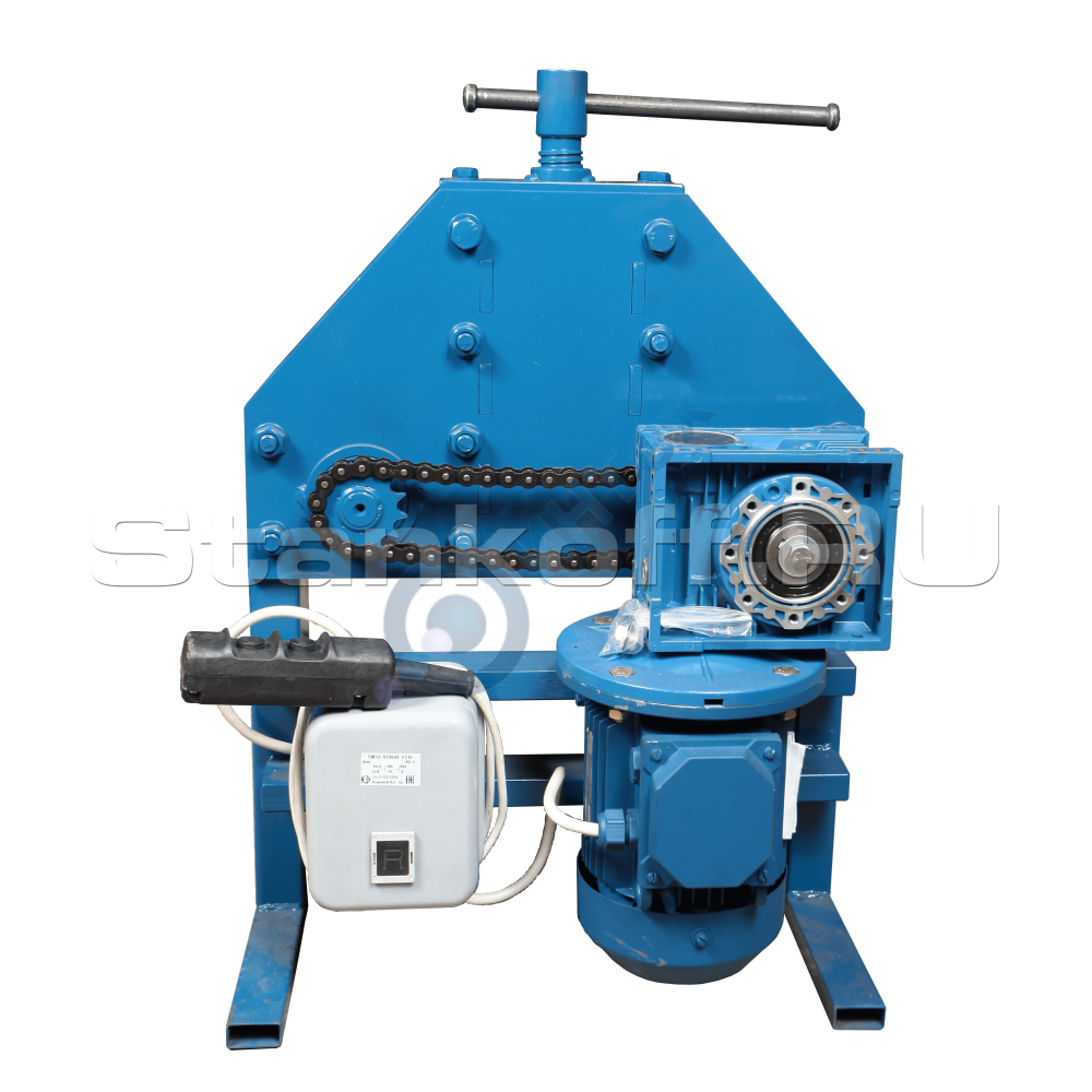

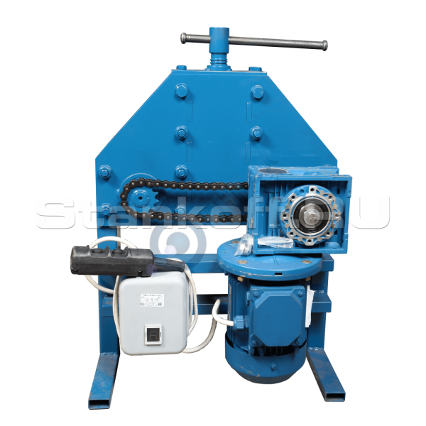

Станок используется для прокатки профильной трубы по радиусу труба до 60х40х2 мм, полоса 60х8 мм, пруток до 20 мм и профильная труба 20х20х2мм минимальный радиус гиба 160 мм. Трубогиб в базовой комплектации на 220В с частотным преобразователем. По заказу можно изготовить на 220В дополнительно установив частотный привод. Также возможно укомплектовать роликами под круглую трубу ВГП ф40 стенка 2мм, нержавейка ф50.8 стенка 1,5мм за доп. стоимость.
| Габаритные размеры | 750х500х450 мм |
| Вес | 75 кг |
| Ведущий ролик | 2 |
| Подшипников | 7 шт |
| Редуктор | 63 габарита |
| Электродвигатель | 0.55 кВт |
