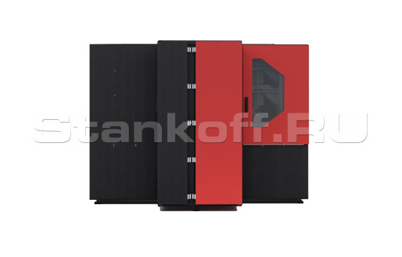

Станок для очистки круглых и профильных труб OKT-200
Станок серии OTK-200 предназначен для очистки круглых и профильных труб от ржавчины. Он был впервые выпущен в 2017 году и в 2023 году прошел глубокую модернизацию. Основной особенностью новой модели станка является использование лепестковых кругов вместо металлических корд-щеток, что позволило увеличить сечения обрабатываемых труб, улучшить качество обработки поверхности и снизить затраты на замену инструмента.
Станок оснащен четырьмя лепестковыми кругами SG-ER220, которые позволяют индивидуально настраивать технологию обработки для достижения необходимого качества поверхности. Трубы подаются лежа на одной из граней, и предусмотрена регулировка размера обрабатываемой детали с использованием электромеханической системы, приводимой в действие мотор-редуктором.
