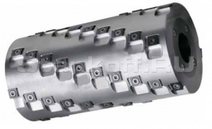

Фреза цилиндрическая сборная с винтовым расположением твердосплавных ножей.
Назначение:
Обработка древесины по плоскости на фуговальных, рейсмусных и четырехсторонних фрезерных станках.
Показатели при работе с данным инструментом:
  • Энергия -40%
  • Шум -70%
  • Вибрация -70%
  • Скорость подачи +300%
Технические характеристики цилиндрической фрезы FC 090.06.32.174-0Z
Наружный диаметр, мм180
Диаметр посадочного отверстия, мм 40
Высота, мм 126
Z, мм 3/4/6
п, мин-1 4500
Материал корпуса титан, сталь
Материал режущей части HM
