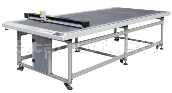

Планшетный режущий плоттер DCS-0609-Y с рабочим полем 600x900 мм предназначен для резки композитных материалов, кожи, ткани, изоляционных, вспененных и других материалов. Машины оснащены вакуумным столом для удобства позиционирования материала, напольное исполнение. Данные модели нашли свое применение в индустрии обувной и кожгалантереи, изготовлении одежды, внутренней и наружной рекламы и др.

| Технические характеристики планшетного режущего плоттера с дисковым ножом DCS-0609-Y | |
| Рабочее поле, мм | 600x900 |
| Скорость резки максимальная, мм/сек | 1000 |
| Толщина резки, мм | 0,2-3 |
| Точность позиционирования при резке, мм | ±2 |
| Точность повторения, мм | ≦0.05 |
| Интерфейс передачи данных | Ethernet -порт |
| Язык команд плоттера | HP-GL и GP-GL |
| Цифровая панель управления станком | LCD – дисплей и кнопки |
| Напряжения питания | 220 В / 50 Гц (сам станок) 380 В / 50 Гц (вакуумная помпа стола) |
| Габариты станка | 1000*1280*1000 |
