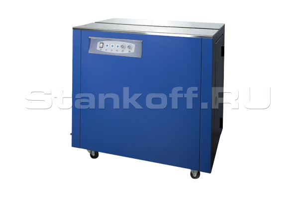

Полуавтоматическая машина EXS 305 предназначена для упаковки (обвязки) полипропиленовой лентой. Эта машина широко используется в транспортных компаниях, аэропортах, в мебельных производствах и т.д., так как проста в эксплуатации и помогает сэкономить время процесса упаковки.
Корпус машины закрытого типа, что исключает попадание производственных отходов на рабочую часть машины. Данная модель может упаковывать грузы без ограничения в максимальном размере, минимальный же составляет 120×30 мм. Управление силой натяжения ленты электронное, сила натяжения от 2-55 кг, скорость обвязки - 2,5 сек/обв. Работает на ПП ленте от 5-15 мм.
Упаковка продукции при помощи полуавтоматической стреппинг машины EXS 305 происходит следующим образом: оператор регулирует длину выброса ленты, после чего машина вбрасывает её автоматически в соответствии с заданными параметрами. Затем оператор кладёт предмет, который необходимо упаковать, на обвязочный стол и, обведя свободный конец ленты вокруг предмета, вставляет его в приёмник. После этого машина автоматически натягивает ленту, сваривает её и обрезает. При завершении цикла обвязки, машина автоматически выбрасывает ленту и опять готова к работе.
