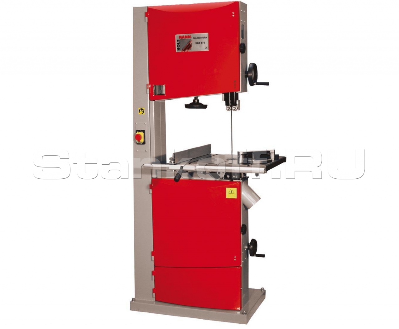

Станок ленточнопильный по дереву HBS470PROFI_400V
  • Станок прошел европейскую сертификацию CE

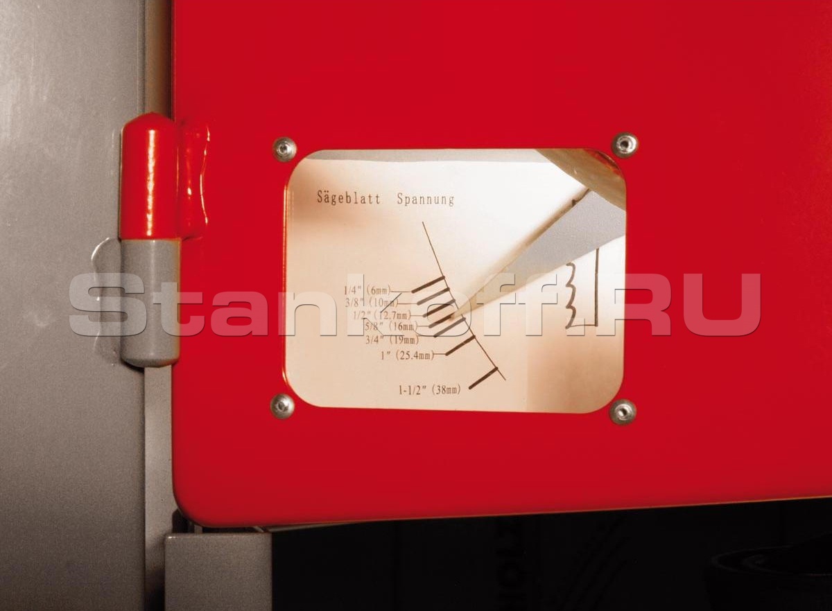

  • Литые чугунные шкивы с обрезиненным покрытием на прецизионных подшипниках обеспечивают низкий уровень шума при работе

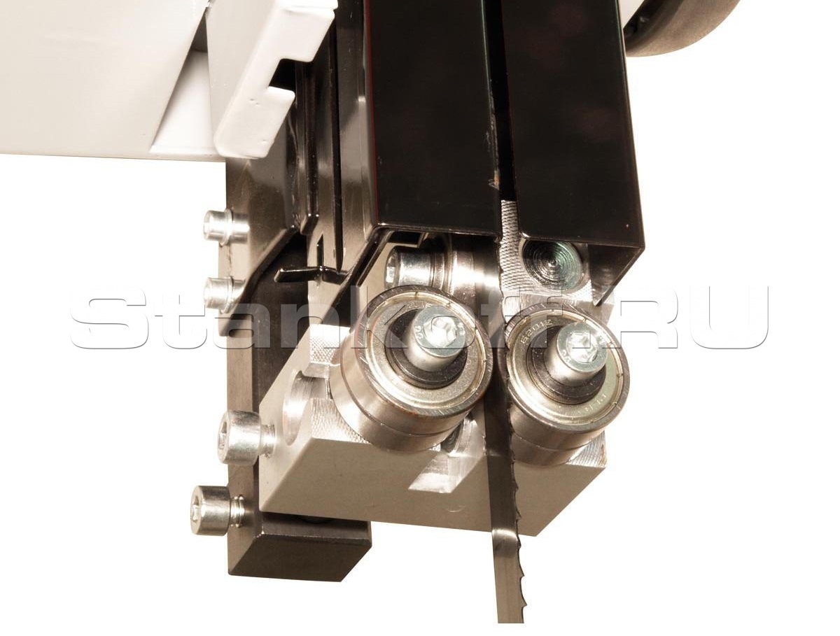

  • Алюминиевый упор с быстрой фиксацией
  • Измерительная шкала на упоре и лупа для точного считывания и настройки
  • Простая и быстрая регулировка высоты резания с помощью маховика и зубчатой рейки
  • Ширина пильной ленты может составлять от 6 до 25 мм
  • Высота станка: 186 см
  • 2 скоростных режима (380 или 820 м/мин)
  • Возможность установки стола под углом в диапазоне 0°-45° с помощью зубчатой направляющей
  • 2 варианта подключения аспирационной установки (Ш100 мм)
Комплект поставки: 1 пильная лента, угловой упор, упор
