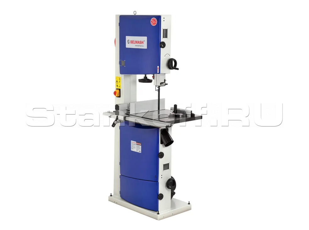

Cтанок ленточнопильный по дереву WBS-465/380

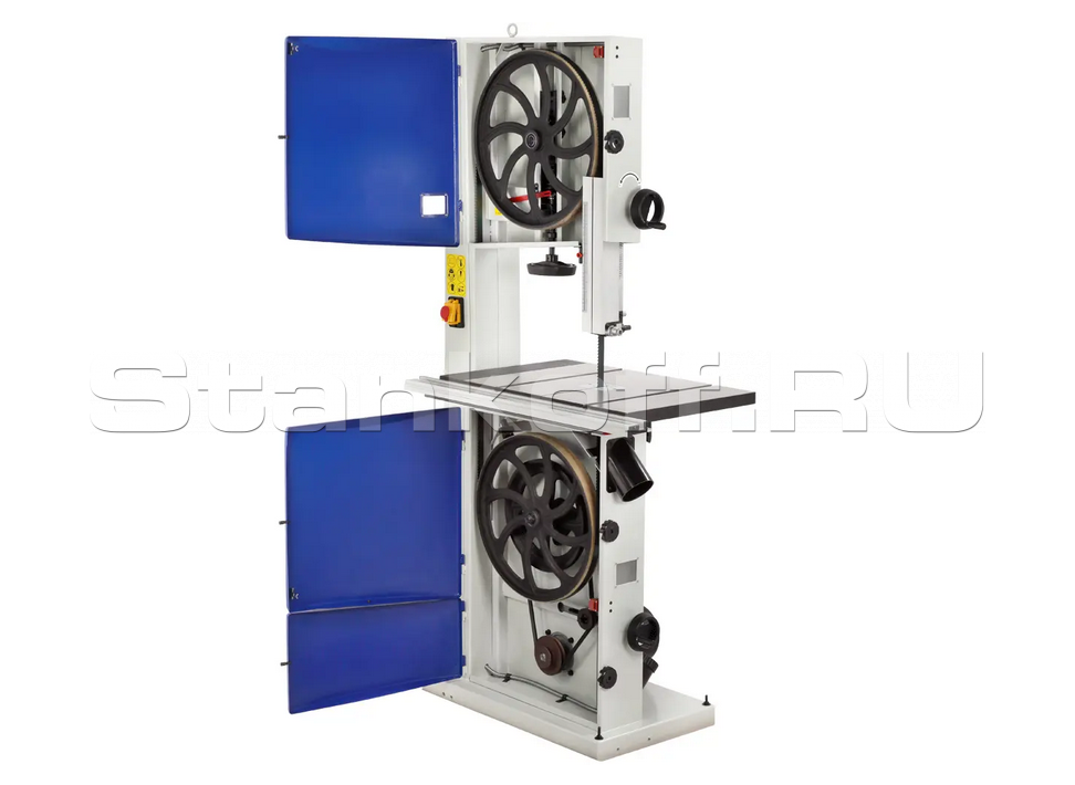

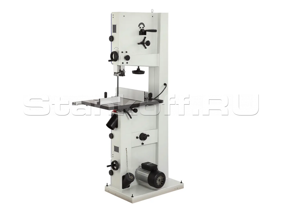

Станок напольного типа, предназначен для обработки древесины, а также, фанеры, ДВП, МДФ, ДСП и т.п. пилением с целью придания им необходимых форм и размеров, с ручной подачей заготовки.
Модель комплектуется трехфазным асинхронным двигателем мощностью 2200 Вт, чего с легкостью хватает для распила заготовок различных пород дерева высотой до 250 мм.
Станок имеет две скорости движения пильного полотна 420 и 840 м/мин. Смена скоростей осуществляется путем перебрасывания клинового ремня на шкивах двигателя.

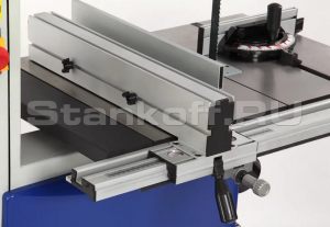

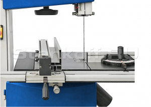

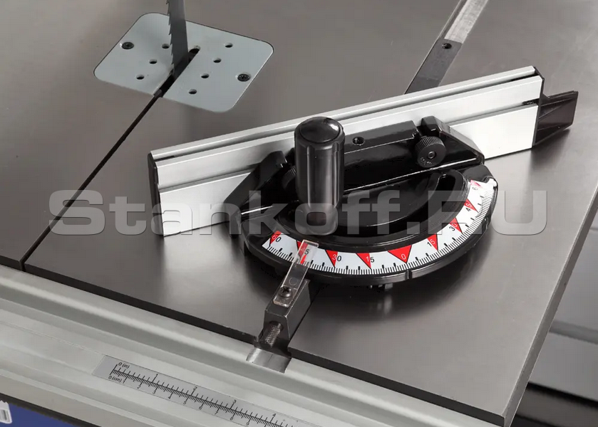

На чугунном столе имеется два Т-образных паза, стандартным размером 19 х 9,5 мм, в который устанавливается угловой упор. На специальной направляющей закрепляется параллельный упор. Сам стол имеет угол наклона от -5 до +45 градусов. Для увеличения площади соприкосновения заготовки рабочий стол оборудован стальным расширением, общий размер рабочей поверхности составляет 730х450 мм.

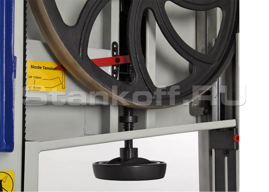

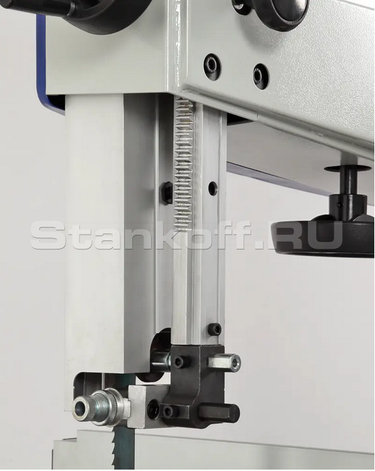

На станке используются пильные полотна шириной от 9,5 до 37 мм, что позволяет осуществлять как прямолинейный, так и фигурный распил. Ослабление натяжения полотна осуществляется специальным рычагом в одно движение.
Для подключения аспирации станок оборудован двумя патрубками диаметром 100 мм, расположенными под рабочим столом и в нижней части основания станка.
