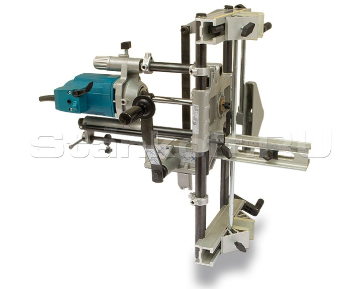

Фрезер для врезки замков FC116U
Фрезер специально разработан для быстрого, точного фрезерования посадочных мест под корпус и переднюю планку замка в дверных полотнах, как на объекте, так и в мастерской. Система крепления инструмента позволяет выполнять пазы на уже установленных дверях, не повреждая их поверхности. Установочная штанга для быстрого монтажа фрезера на заданной высоте дает возможность серийной врезки замков в рекордные сроки. Возможна работа в горизонтальном положении. Для работы с дверями, имеющими уступ, предусмотрена регулировка центровки. Фрезер оснащен червячным механизмом погружения с системой отключения погружения при достижении заданной глубины фрезерования, обеспечивающим последовательное заглубление фрезы в процессе фрезерования, и системой амортизаторов, для устранения рывков в процессе работы и облегчения перемещения фрезера при его вертикальном использовании. Такая технология обработки, принимая во внимание наличие дополнительной опоры комбинированного действия (сочетающей в себе преимущества подшипников качения и скольжения) в основании инструмента, позволяет существенно снизить нагрузку на инструмент при выполнении глубоких пазов.
Система крепления режущего инструмента состоит из несущей оси, общей для фрез всех диаметров, и непосредственно фрезы, наворачивающейся на эту ось. Использование такой системы позволяет снизить стоимость режущего инструмента и существенно упростить его замену. Кроме того, такая система сводит к минимуму время переналадки на формирование посадочного места под переднюю планку замка.
В стандартную комплектацию включено приспособление для сверления, позволяющее существенно облегчить сверление отверстий под ручку замка и запорный цилиндр.

Особенности:
Позволяет выполнять пазы на дверях с притвором благодаря возможности изменить центровку аппарата по той части двери, где требуется прорезать паз.
Возможность работы в горизонтальном положении, особенно полезен при серийной обработке не навешенных дверей.
Комплект FC116U включает установочную штангу, которая крепится к аппарату на высоте, выбранной для первой двери. После этого можно фрезеровать пазы на остальных дверях на той же высоте, без повторных замеров.
Мощност, кВт 1100
Диаметр фрезы, макс., мм 30
Глубина фрезерования, мм 0-125
Maкс. длина фрезерования, мм 177
Maкс. ширина открытия зажима, мм 190
Частота вращения, об/мин 23000
