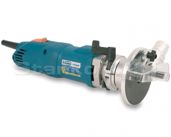

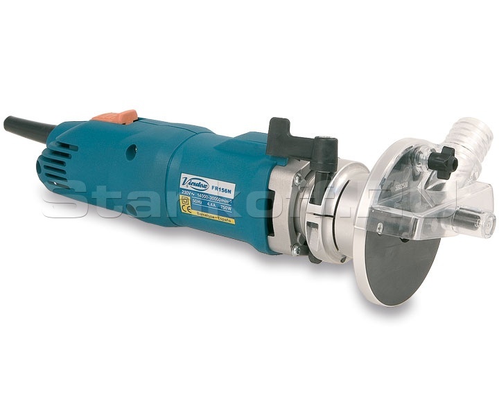

Фрезер кромочный ручной FR156N

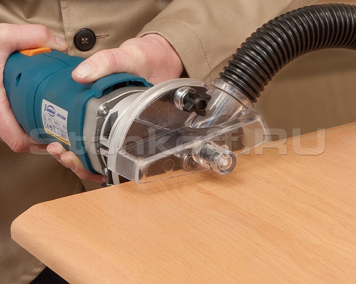

Фрезер предназначен для обработки кромочного материала толщиной 2 мм (ПВХ, ABC и т.д.) с формированием радиусной фаски в процессе фрезерования. Стандартная комплектация включает фрезу с твердосплавными режущими пластинами R2 мм (арт. 1140123) и опорным подшипником. Более толстый кромочный материал может обрабатываться при помощи фрез с большим радиусом (опционально).
Фрезер для снятия свесов позволяет обрабатывать все четыре стороны детали за один проход, формируя при этом радиусную или прямую фаску с одинаково высоким уровнем качества обработки. Качество обработки и долгий срок службы обеспечивается надежностью конструкции, включающей в себя мощный двигатель (750 Вт) с двойной изоляцией и системой электронной регулировки частоты вращения, что необходимо для обработки различных типов кромочных материалов, систему контроля и поддержания частоты вращения под нагрузкой, а также сдвоенный передний подшипник.
Кроме того, фрезер имеет систему сохранения настроек при смене фрезы. Для полноценного использования системы сохранения настроек должны использоваться фрезы со ступенчатым хвостовиком (доступно R2 и R3), обеспечивающим требуемое позиционирование фрезы в шпинделе.
В соответствии с требованиями к профессиональному инструменту фрезер оснащен системой пылеудаления, включающей помимо кожуха пылеудаления три сменные пластины с отверстиями D20, 26 и 30 мм для фрез различного диаметра и систему торможения внешней обоймы опорного подшипника.
