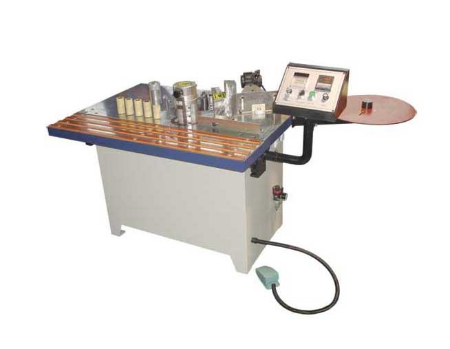

Кромочный станок ручной MF50S
MF50S – это эргономичный станок с удобным управлением, основанном на контроллерах производства компании Siemens. Простота и надежность в работе и автоматизация многих функций сделали его популярным и востребованным.
Ручной кромкооблицовочный станок способен обрабатывать обычные (прямолинейные) и нестандартные заготовки и мебельные щиты.
В соответствии со своим назначением, он нашел применение на разнообразных мебельных и дверных производствах.
Особенности
  • Наличие промышленного фена – фен разогревает кромку, делая более надежным ее приклеивание.
  • Возможность автоматического отсчета нужной длины кромки – счетчик автоматически отмерит заданную предварительно длину.
  • Пневмопедаль для управления подачей кромки – делает простой подачу кромочного материала.
  • Возможность изменения угла наклона рабочего стола MF50S – его можно повернуть на угол до 45°.
Конструктивные особенности
Промышленный фен
Осуществляет предварительный разогрев кромочного материала для придания ему эластичности, чем обеспечивается  наиболее эффективное приклеивание кромки.
Узел нанесения клея
Два отдельных приводных ролика наносят клей на заготовку и на кромочный материал.
Удобная регулировка количества подаваемого клея.
Клеевая ванночка с тефлоновым покрытием расположена ниже уровня рабочего стола, что обеспечивает постоянную рециркуляцию клея и предотвращает его перегрев.
Наклонный рабочий стол
Возможность поворота рабочего стола на угол до 45° по направляющим с регулировкой по высоте. Обеспечивается нанесение кромочного материала на заготовки, торец которых раскроен под углом от 0 до 45°. Отсчет угла наклона производится по линейке.
Счетчик измерения длины кромки
Производится автоматический отсчет длины кромочного материала, предварительно заданного на пульте управления.
Предварительная обрезка кромочного материала
Осуществляется с помощью ножа, перемещаемого пневмоцилиндром по направляющим. На станке предусмотрено два режима обрезки: ручной и автоматический.
Подачи кромочного материала из магазина
Подача кромочного материала осуществляется с помощью пневмопедали  «запуск/остановка»  и конечного выключателя.
Блок подготовки воздуха
Осуществляется регулировка давления в пневмосистеме, для создания усилия прижима подающего ролика и усилия предварительной обрезки кромочного материала. Отсчет уровня давления ведется по манометрам.
Промышленные контроллеры
Управление станком осуществляется за счет контроллеров производства Siemens.
Все электронные компоненты собраны в едином защищенном  блоке,  размещенном в станке.
Пульт управления
Эргономичный выносной пульт управления станком обеспечивает удобство эксплуатации
Размеры кромочного материала, мм
0,3-3
Радиус кривизны обрабатываемой детали, наименьший, мм
20
Скорость подачи кромочного материала, (бесступенчатая), м/мин
8
Наклон рабочего стола, град.
0 – 45
Температура нагрева, наибольшая, °С
250
Мощность нагревателей, кВт
1,5
Мощность электродвигателя подачи кромочного материала, кВт
0,14
Общая установленная мощность, кВт
1,64
Рабочее давление в пневмосистеме, МПа (кг/см2)
0,6-0,8 (6 – 8)
Габариты, мм
2000х950х1150
Масса, кг
250
