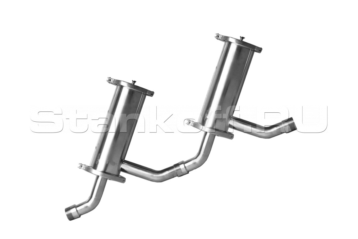

Обеспложивающий фильтр-каскад для снятия опалесценции FK
Прозрачность и стабильность жидкости после приготовления и в процессе хранения благодаря обеспложивающему фильтру-каскаду для снятия опалесценции, специально разработанному для ультратонкой очистки жидкостей. Надежность и долговечность фильтрующих систем для очистки напитков благодаря изготовлению корпусов фильтров из толстостенной нержавеющей стали, стойкой к механическим нагрузкам и не подверженной коррозии.
Товарный вид продукта благодаря оптимальному размеру фильтрующих пор картриджа, позволяющих убирать маслянистые взвеси от плодов, вызывающие мутность в напитках после укупорки. Безопасный в микробиологическом отношении продукт благодаря стерильности фильтра, который предотвращает развитие болезнетворных организмов, вызывающих порчу и заражение напитков.
Принцип действия
Система фильтрации представляет собой два последовательно соединенных между собой корпуса, внутри которых находятся особые фильтрационные элементы – картриджи. Особенностью картриджей является их сменность и материал, из которого они изготовлены. Через входной патрубок напиток подается в корпуса фильтров и под воздействием остаточного входного давления вакуумного насоса проходит сквозь картриджи. Через выпускной патрубок второго корпуса выходит очищенная жидкость.
Конструкция фильтров обусловлена особой методикой, которая позволяет более крупным взвесям оседать на внешней стороне картриджа, а мелкие частицы остаются внутри мотка. Микроворсинки, полученные в результате экструзии полипропилена, обеспечивают плотную структуру фильтра, благодаря чему фильтр обладает повышенной степенью очистки, что значительно улучшает конечный вид и вкус продукта.
| Технические характеристики обеспложивающего фильтр-каскада для снятия опалесценции FK |
| Материал фильтра | Полипропилен марки PP H030 |
| Тонкость фильтрации, мкм | 0,5 |
| Давление | Рабочее: 2 атм; Min: 1,5 атм; Мах: 2,5 атм |
| Сопротивление фильтра, атм | 0,2 - 0,5 |
| Max температура | 130° |
| Размеры | 400 х 100 х 32 |
