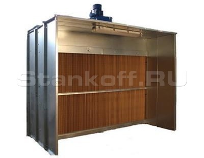

Базовая комплектация
1 - Сборный корпус из оцинкованной стали с большим количеством продольных, поперечных и вертикальных ребер жесткости. Обеспечивает долговечность эксплуатации и снижение вибрации в процессе работы.
Корпус камеры закрывает внутренний объем с 5-ти сторон, в отличие от аналогов, у которых вместо нижней герметизирующей панели используется пол цеха.
2 - Две вертикальные полосы картонного лабиринтного фильтра.
Основным рабочим элементом сухой окрасочной камеры является фронтально расположенный картонный лабиринтный фильтр. По мере увеличения загрязненности, улавливающая способность фильтра увеличивается и достигает 95%. Удерживающая способность составляет 15 – 17 кг шламов на 1 м2
Для фиксации лабиринтного фильтра к стенам камеры, используются быстросъемные фиксаторы, состоящие из ребристых пластин и болтов с пластиковыми ручками. Такое исполнение имеет ряд преимуществ, основными среди которых являются:
  • скорость потока воздуха после попадания во внутреннюю полость кабины снижается в 4-5 раз, что позволяет взвесям оседать на пол камеры, повышая степень очистки выбрасываемого воздуха
  • центральная направляющая имеет большое количество ребер жесткости, предотвращающих ее провисание и «скручивание» даже при полной загрязненности фильтра
  • для замены фильтра не требуется специального инструмента, благодаря чему снижается время обслуживания камеры
В покрасочной камере увеличен объем внутренней полости, благодаря чему обеспечивается равномерность скорости потока воздуха в рабочей зоне покрасочной камеры, что повышает:
  • качество лакокрасочного покрытия
  • срок службы фильтров.
