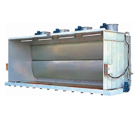

Водяная покрасочная камера MF 9260 В
Покрасочная камера предназначена для создания нормальных санитарно-гигиенических условий и обеспечения пожарной безопасности при нанесении лакокрасочных покрытий методом воздушного распыления, а также удаления и очистки воздуха загрязненного вредными примесями из рабочей зоны.
Камера предназначена для установки в отделочных цехах мебельных предприятий, в производственных процессах которых применяются легковоспламеняющиеся, взрывоопасные и технические растворители, удовлетворяет противопожарным и санитарным нормам.
Покрасочная камера с водяной завесой и активным водяным полом выполнена из специальных материалов используемых в авиационной и судостроительной промышленности, что обеспечивает качество и долгий срок службы.
