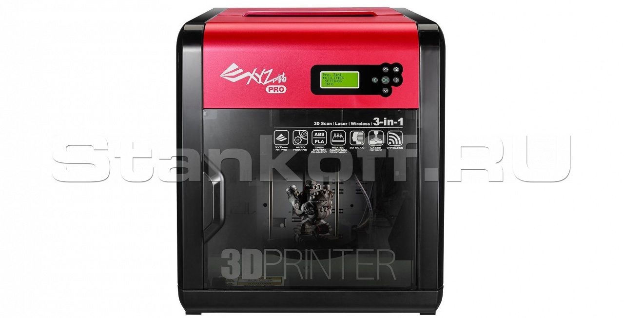

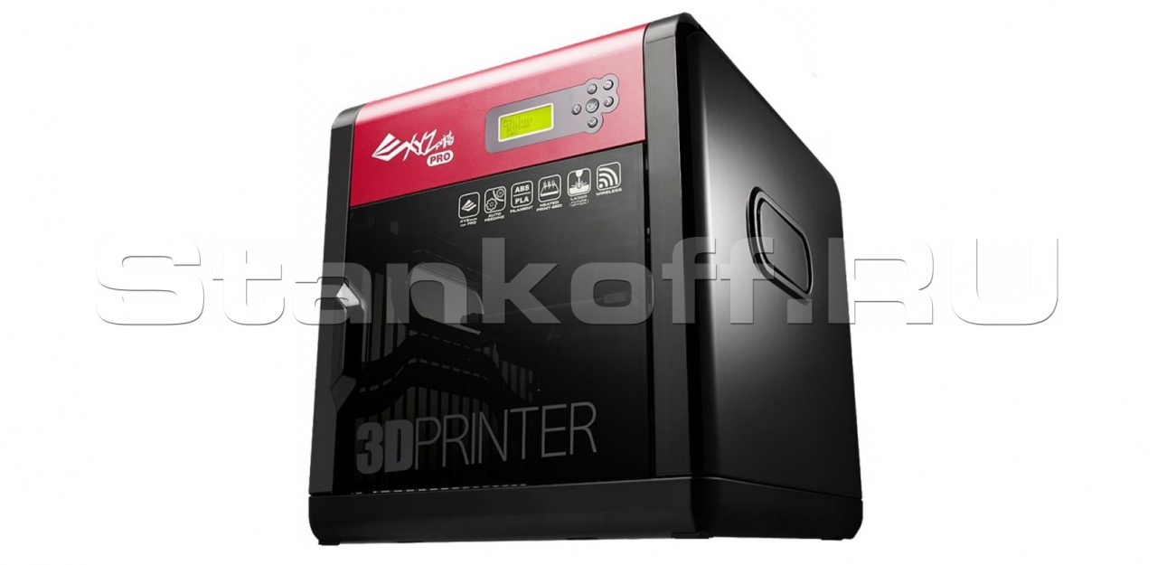

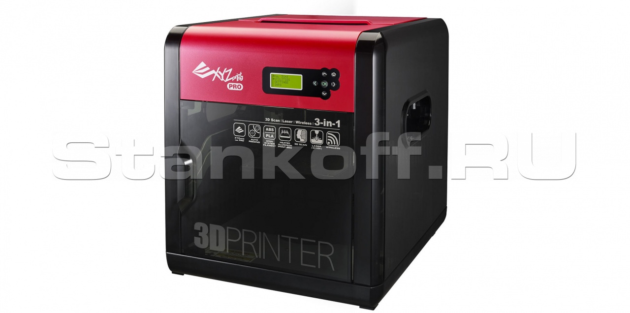

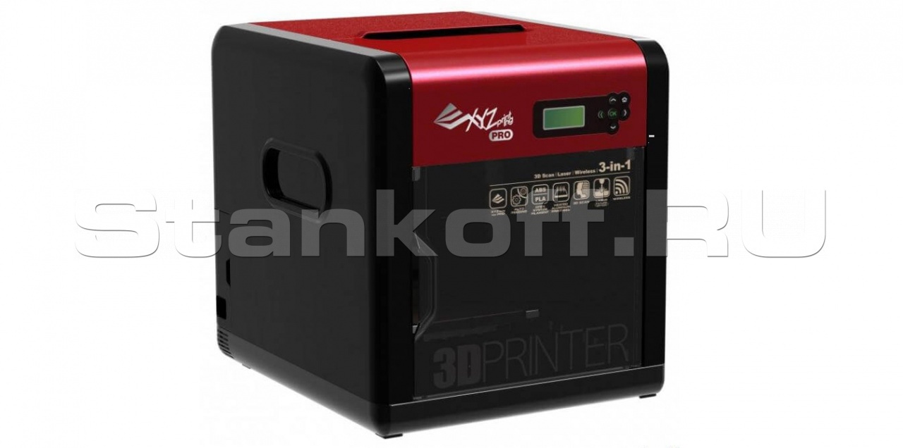

3D принтер XYZprinting da Vinci 1.0 Pro 3.1
МФУ XYZprinting da Vinci 1.0 Pro 3-в-1 – это многофункциональное устройство, совмещающее в себе 3D принтер и сканер, а также имеет возможность установки дополнительного модуля лазерной гравировки.
Модель предназначена для тех, кто ищет принтер с максимальной производительностью и точностью. Алюминиевая платформа для печати изделий равномерно распределяет тепло, за счёт чего уменьшается риск возможных деформаций. Настраивается температура стола и экструдера, скорость, есть модуль Wi-Fi для беспроводного соединения. Система полуавтоматической калибровки с использованием специальных рукояток и программы слежения указывает направление, в котором следует вращать рукоятки для достижения оптимального положения.
Ещё одной особенностью принтера является то, что он может работать не только с фирменными чипированными картриджами, но и с обычными катушками с нитями ABS и PLA.
Встроенный сканер оснащён автоматической вращающейся платформой, технологией двойного лазерного сканирования и имеет очень высокое разрешение. Процесс съёмки объекта полностью автоматический и занимает не более 5 минут, а функция мультисканирования позволяет сканировать объект под разными углами.
Лазерный гравер, опционально устанавливаемый в устройство, может наносить уникальные изображения на изделия из бумаги и картона, кожи, пластмассы, дерева, двп и др.

| Технические характеристики 3D принтера XYZprinting da Vinci 1.0 Pro 3.1 | |
| Технология печати | FDM, FFF |
| Материал печати | Пластиковая нить |
| Поддерживаемые материалы | ABS, PLA |
| Область печати, мм | 200x190x200 |
| Кол-во печатных головок | 1 |
| Толщина слоя, мкм | 100-400 |
| Точность позиционирования по оси XY, мм | 0,0125 |
| Точность позиционирования по оси Z, мм | 0,0125 |
| Диаметр сопла, мм | 0,4 |
| Диаметр нити, мм | 1.75 |
| Скорость печати, мм/с | 150 |
| Температура экструдера, °C | 170-240 |
| Платформа | Алюминиевая с подогревом (вращающаяся) |
| Температура платформы, °C | До 90 |
| Интерфейс подключения | USB, Wi-Fi |
| Программное обеспечение | XYZware Pro (для принтера и станка), XYZscan (для сканера) |
| Операционная система | Mac OSX, Windows 10, Windows 7, Windows 8, Windows 8.1 |
| Поддерживаемые форматы файлов | STL, XYZ format (.3wn) |
| Технология сканирования | Slit laser triangulation |
| Разрешение сканера, см | 3×3 – 15×15/ 2140 точек на см2 |
| Точность сканирования, мм | 0,25 |
| Поворотная грузоподъемность сканера, кг | 3,3 |
| Длина волны лазера, нм | 450+5/-10 InGaN |
| Мощность лазера, мВ | 350±10% |
| Область гравировки, мм | 200х200 |
| Типы допустимых файлов для гравировки | JPG, PNG, GIF, BM |
| Дисплей | 2.6” FSTN LCM с поддержкой нескольких языков |
| Материал корпуса | Cталь, пластик |
| Электропитание, В | 110-240 |
| Вес (без упаковки), кг | 25 |
| Размеры (без упаковки), мм | 468x510x558 |
| Применение | Инжиниринг, Макетирование, Реклама, Производство, Образование, Медицина, Архитектура, Дизайн, Хобби |
