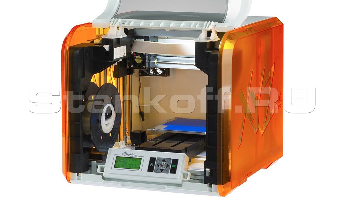

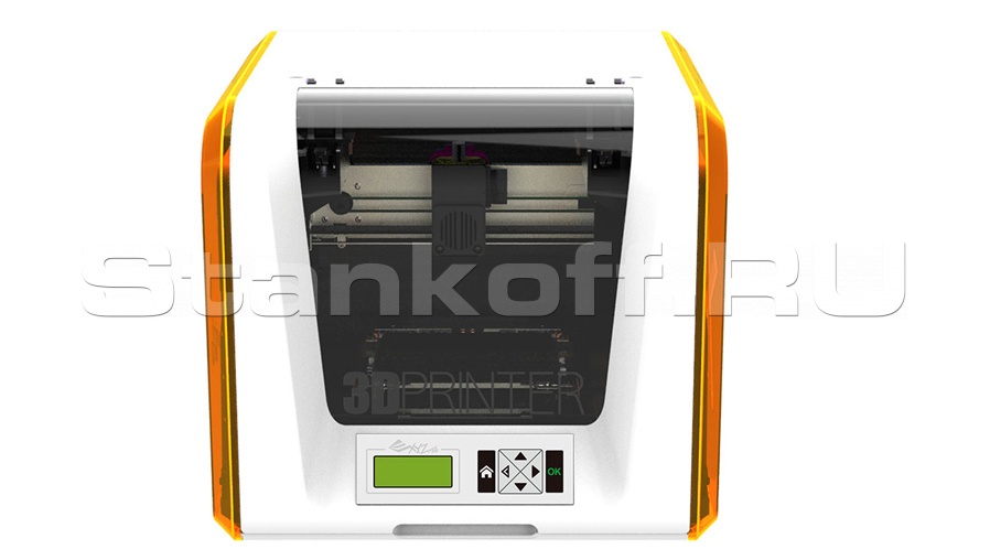

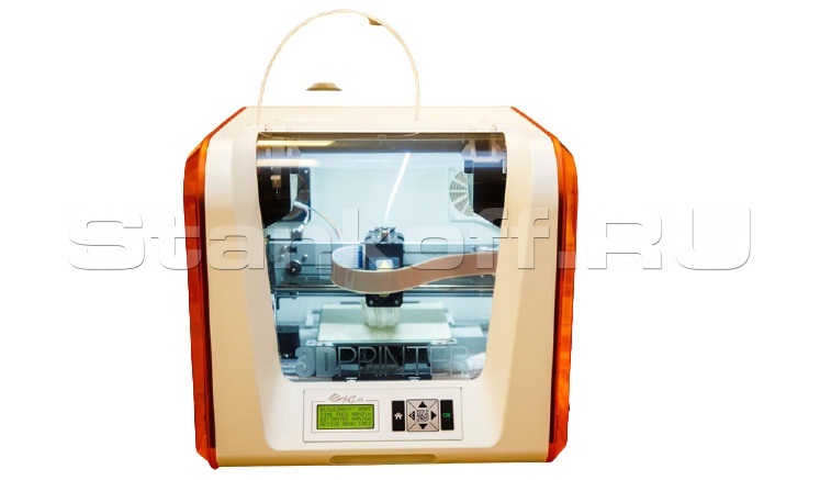

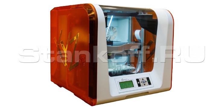

3D принтер XYZprinting Da Vinci Junior — простой в использовании настольный 3D-принтер с демократичной ценой, рассчитанный на начинающих пользователей, так как поставляется уже в собранном виде. Область его печати невелика, но приличные скорость и точность построения позволяют создавать объекты с высокой детализацией. Рабочая камера закрытого типа оснащена подсветкой и двумя вентиляторами — для охлаждения и вытяжки.
3D-принтер использует для печати картриджи своего производителя. Из-за отсутствия подогрева рабочей платформы печать ограничена только пластиком PLA. XYZprinting Da Vinci Junior поддерживает печать с внешних носителей — по USB и SD. Его яркий дизайн будет отличным дополнением к любому интерьеру.

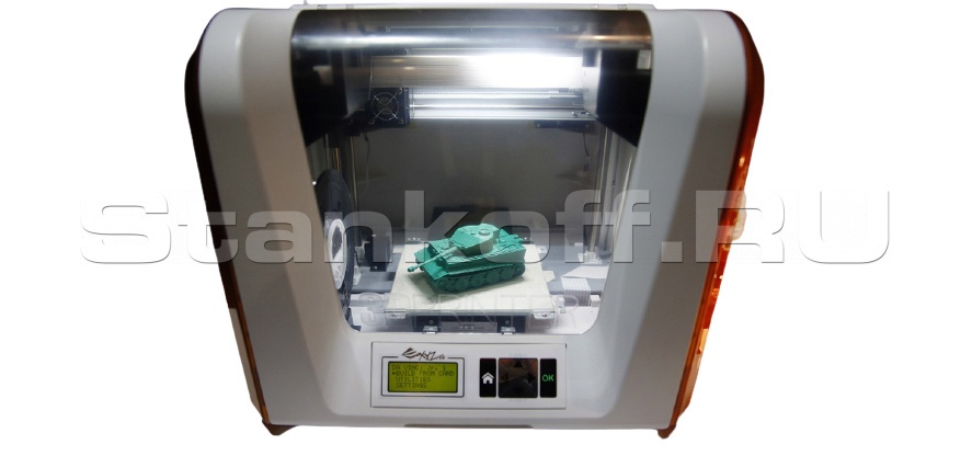

Получаемые изделия:
