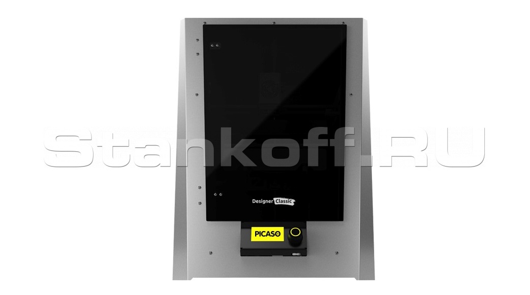

3D принтер Picaso Designer Classic
Designer Classic базовый 3D принтер для простого знакомства с технологией 3D печати.
Понятное управление и настроенные профили для популярных материалов помогут легко освоить новую технологию.
Температура печати до 250 ºC. Опционально остается возможность установки экструдера с температурой нагрева до 410 ºC, что позволит значительно расширить библиотеку используемых материалов.
  • Алюминиевый корпус, композитная рама и стальные направляющие, обеспечивают стабильную печать и надежность принтера;
  • Встроенная система профилей для большинства популярных материалов;
  • Контроль поверхности печати – определяет отлипание и артефакты, которые могут повредить печать;
  • Контроль температуры радиатора – предотвращает принтер от перегрева или засора сопла;
  • Система диагностики принтера – определяет неисправности и присылает оповещение;
  • Удалённый запуск и управление по интернету с помощью программного обеспечения PICASO 3D Polygon X;
  • Контроль времени печати слоя;
  • Контроль подачи пластика — опционально;
  • Контроль наличия пластика — опционально;
  • Контроль первого слоя — опционально;
  • Режим сушки пластика;
  • Расположение материала — внутри корпуса принтера;
  • Система визуального оповещения.
  • Опционально можно установить системы контроля подачи пластика, наличия нити, контроля первого слоя.
  • Диаметр сопла — 0.5 мм / (0.2-0.8 мм ).
