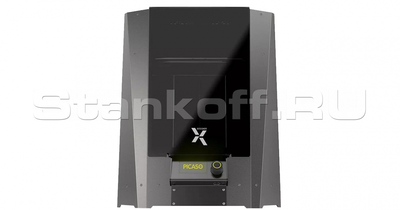

3D принтер Picaso 3D Designer X – новинка от российского производителя Picaso 3D, сочетающая в себе технологии промышленного уровня и доступность настольного аппарата. Данный гаджет построен на базе платформы «X», что означает высокую производительность, поддержку систем профилей, оповещения и контроля, а также поддержку сетевой печати. Принтер оснащён одним экструдером и способен печатать множеством материалов, включая инженерные пластики, что позволяет использовать его и в быту, и в промышленности, а также для организации печатных ферм.
3D принтер Picaso 3D Designer X — ключевые особенности:
В основе конструкции устройства лежит каркас из стали, позволяющий гасить вибрации, тем самым значительно повышая качество печати. Закрытая камера поддерживает температурный баланс в процессе работы. Автоматическая калибровка и функция контроля первого слоя экономят силы, время и ресурсы. Основная особенность нового Designer X – управляющая электроника уровня промышленных станков, гарантирующая точность выполнения, плавность и бесперебойность работы, рассчитанная на более сложные алгоритмы. Так, например, система оповещений известит пользователя о проблеме, если та вдруг возникнет – либо изменит подсветку, либо покажет сообщение в сетевой программе, либо же вышлет письмо с уведомлением на электронную почту.

Технические характеристики 3D принтера Picaso 3D Designer X
Технология печати FDM, FFF
Материал печати Пластиковая нить
Поддерживаемые материалы
ABS, ABS/PC, AEROTEX, ASA, CAST, CERAMO,
ETERNAL, FLEX, FRICTION, HIPS, Nylon, PC,
PEEK, PET, PETG, PLA, PRO-FLEX, PROTOTYPER SOFT,
PVA, RELAX, Rubber, SBS, SBS PRO, SEALANT,
TOTAL PRO, ULTRAN 6130, ULTRAN 630, WAX
Область печати, мм 200x200x210
Кол-во печатных головок 1
Толщина слоя, мкм 10-250
Диаметр сопла, мм 0.3 (0.2-0.8)
Диаметр нити, мм 1.75
Скорость печати, см³/ч до 100
Температура экструдера, °C До 410
Платформа Алюминий, стекло. С подогревом.
Температура платформы, °C До 150
Интерфейс подключения Ethernet, USB
Программное обеспечение PICASO 3D Polygon X
Операционная система Windows 7, Windows 8, Windows XP
Поддерживаемые форматы файлов STL, PLGX
Дисплей OLED
Закрытая камера печати Есть
Материал корпуса Сталь, алюминий (композит)
Электропитание 220В +- 15% 50Гц (доступна опция 110 В +-15% 60Гц) 400W
Рабочая температура окружающей среды, °С 15-32
Вес (без упаковки), кг 15
Размеры (без упаковки), мм 492х390х430
