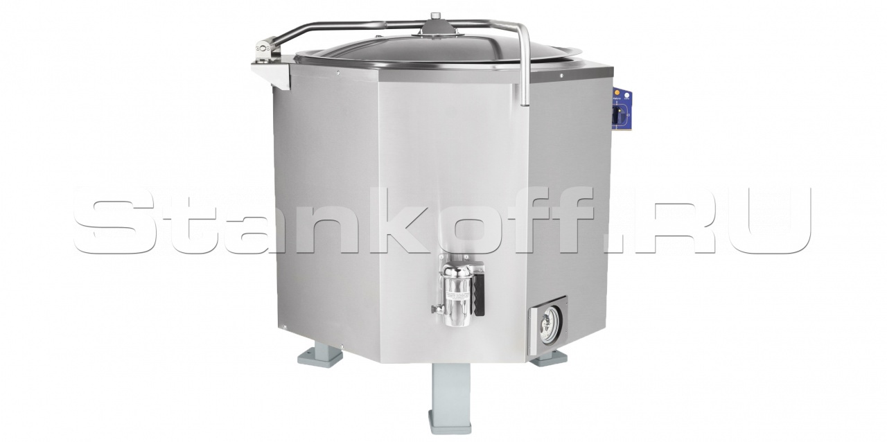

Котел пищеварочный стационарный КПЭМ-400ТМ
Особенности:
  • Объем котла составляет 400 литров;
  • Три режима работы;
  • Слив готового продукта осуществляется краном большого диаметра на лицевой панели;
  • Удобная ручка крышки котла фиксируется в любом положении;
  • Нагрев воды осуществляется способом "пароводяной рубашки";
  • При отсутствии воды в "пароводяной рубашке" срабатывает автоматическое отключение нагрева;
  • Анкерное крепление к полу;
  • Корпус и варочный сосуд котла выполнены полностью из нержавеющей стали AISI 304.
