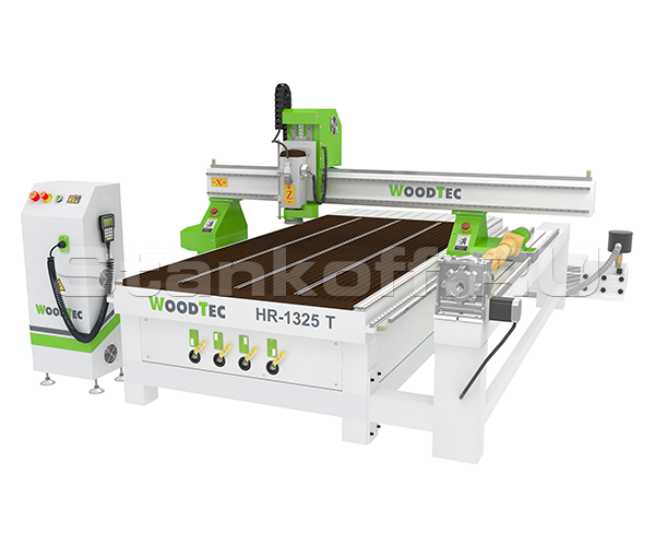

Фрезерно-гравировальный станок с ЧПУ WoodTec HR 1325T
Надежно зарекомендовавший себя станок давно используют для выполнения фрезерных работ в 2D и 3D пространстве. В гравировальных работах и резьбе по дереву, различных отраслях промышленности, бизнесе и хобби. Основное использование - это изготовление дверей, мебели и элементов изделий в фасадах, ювелирных мастерских, изготовление сувениров, скульптур и многое другое, а также для 4-х осевой обработки тел вращения.

Конструктивные особенности
Цельносварная станина
Станина станка выполнена из толстостенных прямоугольных труб, что наряду с большим количеством поперечных балок, обеспечивают отличный уровень жесткости и виброустойчивости.

Размеры зоны обработки X и Y, наибольшие, мм 1300 х 2500
Перемещение шпинделя по оси Z, мм 320
Размеры зоны обработки токарной приставки, наибольшие, мм 1500
Диаметр заготовки в токарной приставке, мм 300
Система смены инструмента Ручная (цанговый, фиксация гайкой)
Тип передачи по оси Z ШВП
Тип передачи по оси X и Y Косозубые рейки
Тип рабочего стола Вакуумный и механический с «Т»-пазами крепления 4 зоны
Тип электродвигателей перемещения Сервогибридные
Скорость рабочего хода, м/мин 0 - 15
Скорость холостого хода, м/мин 0 - 25
Частота вращения шпинделя, об/мин 0 - 18 000
Мощность шпинделя, кВт 5,5
Тип охлаждения шпинделя воздушное
Тип цанги ER 32
Посадочный диаметр инструмента, наибольший, мм 20
Напряжение, В 380
Частота тока, Гц 50
Общая установленная мощность, кВт 11
Габаритные размеры
Длина, мм 3000
Ширина, мм 1500
Высота, мм 1450
Вес (брутто), кг 1500
