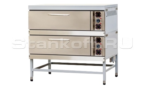

Шкаф пекарский 2х-секционный ШПЭнмр-2 П
Шкаф пекарский 2х-секционный ШПЭНмр-2 П — предназначен для эксплуатации на предприятиях общественного питания в качестве универсального электрического оборудования, используемого для выпечки хлебобулочной продукции, мучных кондитерских изделий, а также для приготовления (термообработки) мясных, рыбных, овощных и других блюд при температурах от 50 до 270°C. Разборный (по секциям, съемная подставка). Дверки и передняя панель из нержавеющей стали (AISI 430). В каждой секции 2 противня 770*460*20 мм. Раздельная ступенчатая регулировка верхних и нижних ТЭНов (4 верхних и 4 нижних) в каждой секции. Пароувлажнение н/а. Диапазон рабочих температур +50°C...+ 270°C, автоконтроль заданной температуры выпечки. Высота камеры от поверхности противня до верхних ТЭНов - 210 мм. Регулируемые по высоте ножки.
| Технические характеристики шкафа пекарского 2х-секционный ШПЭнмр-2 П | |
| Напряжение, В | 380/220 |
| Потребляемая мощность, кВт | 11,2 |
| Вес нетто, кг | 160 |
| Размеры без упаковки (ДхГхВ), мм | 1280x935x1225 |
