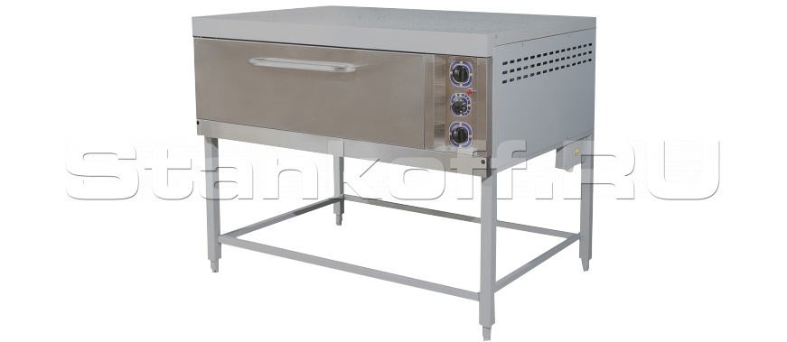

Шкаф пекарский 1-секционный ШПЭНмр-1 П — предназначен для эксплуатации на предприятиях общественного питания в качестве универсального электрического оборудования, используемого для выпечки хлебобулочной продукции, мучных кондитерских изделий, а также для приготовления (термообработки) мясных, рыбных, овощных и других блюд при температурах от 50 до 270°C.
Шкаф пекарский 1-секционный ШПЭНмр-1 П — разборный (съемная подставка). Дверка и передняя панель из нержавеющей стали (AISI 430). 2 противня 770*460*20 мм. Раздельная ступенчатая регулировка верхних и нижних ТЭНов (4 верхних и 4 нижних). Пароувлажнение н/а. Диапазон рабочих температур +50°C + 270°C, автоконтроль заданной температуры выпечки. Высота камеры от поверхности противня до верхних ТЭНов - 210 мм. Регулируемые по высоте ножки.
| Технические характеристики шкафа пекарского 1-секционного ШПЭнмр-1 П | |
| Напряжение, В | 380/220 |
| Потребляемая мощность, кВт | 5,6 |
| Вес нетто, кг | 90 |
| Размеры без упаковки (ДхГхВ), мм | 1280x935x1020 |
