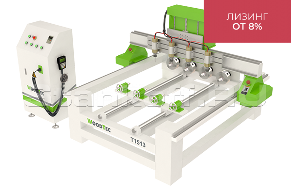

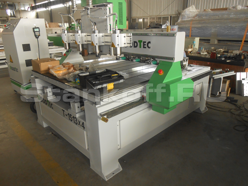

Фрезерно-гравировальный станок с ЧПУ WoodTec T-1513х4
Основное использование — серийное производство кабриолей, балясин и других тел вращения при производстве эксклюзивной мебели и лестниц, серийное производство резных элементов мебели и декора.

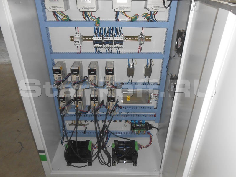

Пульт управления (RICH AUTO A11)
Удобный и эргономичный пульт управления, предназначен для управления станком в ручном режиме. Значительно облегчает работу оператора во время настройки станка, а также снижает риск повреждения оборудования в процессе обработки. Позволяет загружать программы обработки непосредственно с флэш-носителей не используя специально установленный компьютер.
